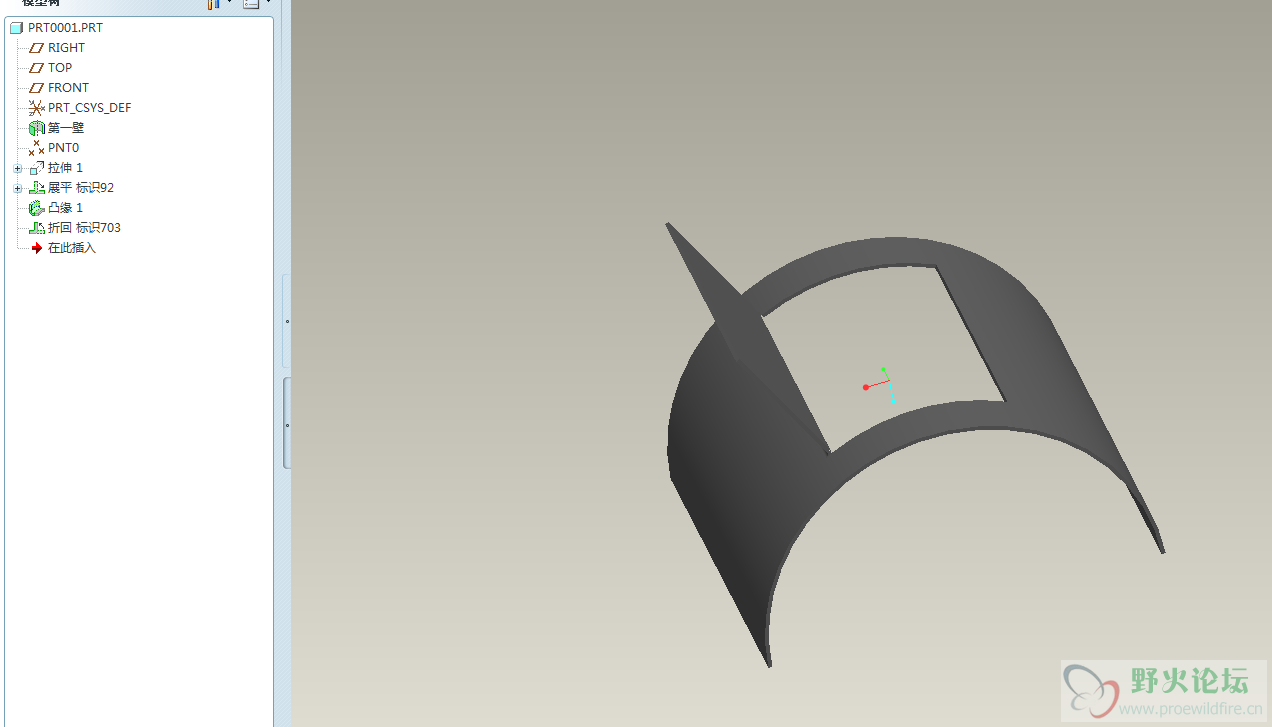

如图,想在弧面的边上做个平整或者法兰特征,但是选不上边

发表于 2019-5-13 11:22 | 显示全部楼层
是这样么?
 楼主| 发表于 2019-5-13 13:04 | 显示全部楼层
是的,我想这样做,你是怎么做到的?

发表于 2019-5-13 13:20 | 显示全部楼层
infall 发表于 2019-5-13 13:04
是的,我想这样做,你是怎么做到的?
看我图上的步骤
 楼主| 发表于 2019-5-13 14:44 | 显示全部楼层
yjq0345 发表于 2019-5-13 13:20
看我图上的步骤
原来要展平再做,多谢

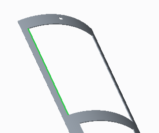

发表于 2019-5-13 17:53 | 显示全部楼层
不展平用不了平整壁,但用法兰壁可以做
