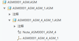

每保存一次就多个组件的名字,而且层次很混乱!大神们怎么做到组件下干净分层

1)尽量每一个零件有装配的话就合为一个组装体。
2)然后将这每一个零件的组装体,再组装为一个整体组装体,父子关系。
如果你知道自顶而下设计的话,就能整理的层图很条理了。
2022年自律实现自由。

根据组装进行装配分类,

网上搜个“家谱”看看,看看里面是如何分支分层的。
