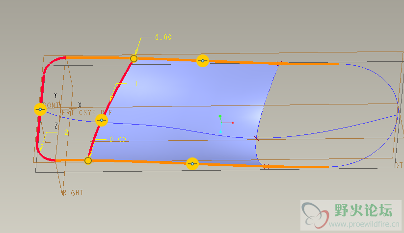

发表于 2019-5-12 13:19 | 显示全部楼层 |阅读模式
为什么这四条边不能生成曲面,在线等!!

发表于 2019-5-12 21:18 | 显示全部楼层
你这是4条边边界.其中的线相切了 .要吗就用2条边边界

发表于 2019-5-12 22:22 | 显示全部楼层
TIM截图20190512214310.png 这里是不是相切了

发表于 2019-5-15 08:23 | 显示全部楼层
那两个圆角画草图的时候先不画,就可以做出这个面了,或者曲面的时候倒圆角或者实体的时候再处理
