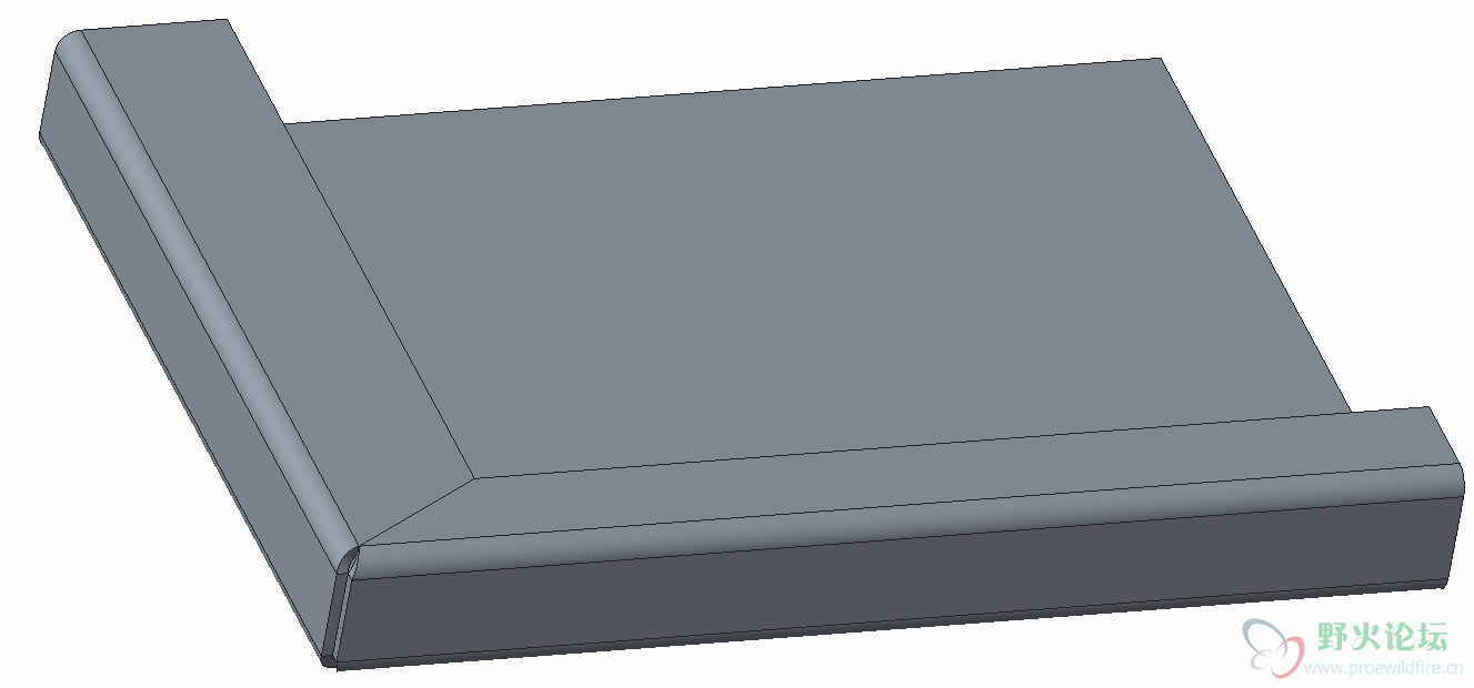

发表于 2019-6-7 18:38 | 显示全部楼层
这个钣金件直接也是可以的,比在实体中做要省事些
只要自己尽心尽力就算啦。
78
1619
1963
发表于 2019-6-7 18:40 | 显示全部楼层
展开后效果如下
78
1619
1963
发表于 2019-6-7 18:43 | 显示全部楼层
看一下模型树就明白了
