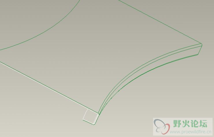

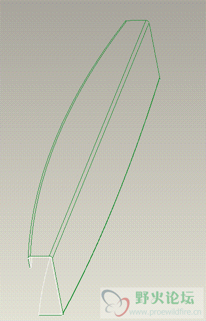

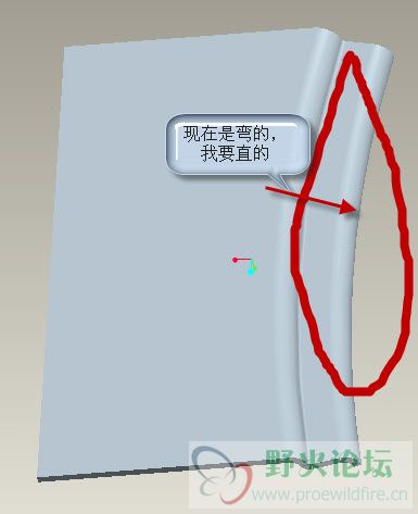

 楼主| 发表于 2008-12-19 14:36 | 显示全部楼层
用法兰壁的话,折弯的右端也是曲线的,而我要直线的...

发表于 2008-12-19 14:41 | 显示全部楼层
切除了在折弯呀,呵呵,想一部了事嗦,不要偷懒嘛。

 楼主| 发表于 2008-12-19 14:46 | 显示全部楼层
楼上可不可做出来我看看,我好像就做不出来,呵呵,谢谢!

发表于 2008-12-19 14:48 | 显示全部楼层
其实proe的钣金很好用,你上面的形状proe钣金都能做出来,只是有些不能展开(只要你不要求展开,或者本身就是模压成型,这样的话展开都不能用了)。
