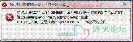

安装老是出现这种画面 根本无法进入!我照着做
可还是没有效果 郁闷 望高手指教 期待。。。。

在论坛上看到的你试试吧,不一定行!!!!!!
如果安装了proe4.0  m010 版本,打不开,可以按照以下方法解决:
方法一:
  运行 windows 任务管理器——查看——更新速度——低
方法2:
  在bin 文件夹里找到 proe运行程序的图标,右键,运行方式,(不做任何修改),点确定,就可以启动
方法三:
把方法一和方法二结合起来用
发表于 2008-12-19 11:35 | 显示全部楼层
看你贴图对话框上的那句话,运行 bin  下 ptcsetup.bat 创建启动文件

就是照着他提示的  没有成功!所以发出SOS
 楼主| 发表于 2008-12-21 12:29 | 显示全部楼层
回复 2# 的帖子
我照着做拉 没什么效果啊   我的系统是VISTA的 可能是不兼容吗
可我装的3。0成功的

再安装一次,安装目录和启动目录都更改试试

在xp下装好再拷到vista下,我发过类似的贴子
看此贴http://www.proewildfire.cn/forum ... ;highlight=%2Bccfly
现在已完全解决了

好像是要设置用户的环境变量!
