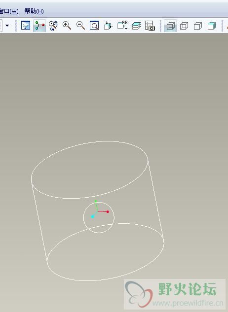

proe画的圆柱体内开个圆球形小孔怎么做 ?

旋转不就好了

截面用个半圆啊  旋转剪切

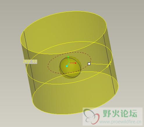

你是试试软件吧,你这种零怎么加工呢,就是做模具也要把圆柱分成两个半圆柱然后再里加工个半圆球吧
做法如图第一有旋转工具做草绘如图一,然后确定就出图

我也会了,刚开始都不知道旋转也是要封闭图象才能旋转的!
