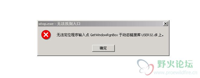

发表于 2008-12-18 13:04 | 显示全部楼层 |阅读模式
安装完并执行破解文件后,双击启动图标后,弹出对话框:XTOP.EXE无法找到程序入口,截图如下,请高人相助,谢谢!

 楼主| 发表于 2008-12-18 13:24 | 显示全部楼层
别的论坛的答案
BAIDU里搜了一下,发现出现这个问题的挺多,而且有一个共同点,就是报这种错误的电脑操作系统都是WINDOWS 2000的,结合我之前给我同事的电脑装机成功的情况来看,原因可能就是操作系统版本的原因.
是否有专家能给出不改系统而能装上4.0的方法.

发表于 2008-12-18 15:36 | 显示全部楼层
win2000不支持PROE的,一定要换XP才行

发表于 2008-12-19 12:14 | 显示全部楼层
2000 只能装 4.0 以下的版本
