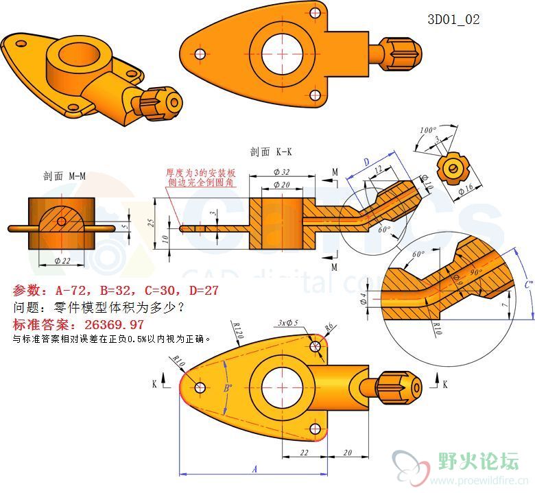

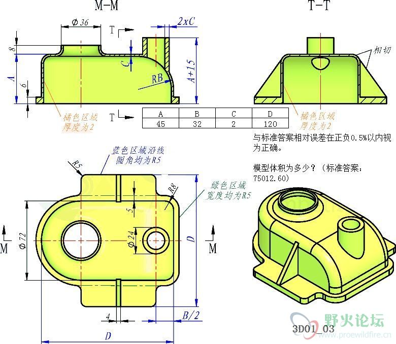

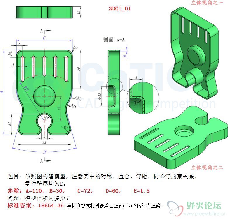

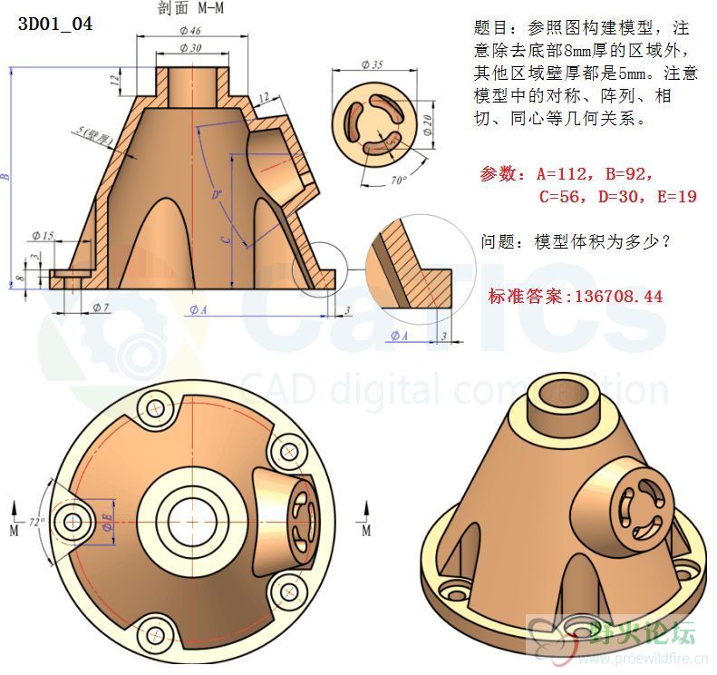

发表于 2019-5-11 08:39 | 显示全部楼层
找了几个简单点的给你!
