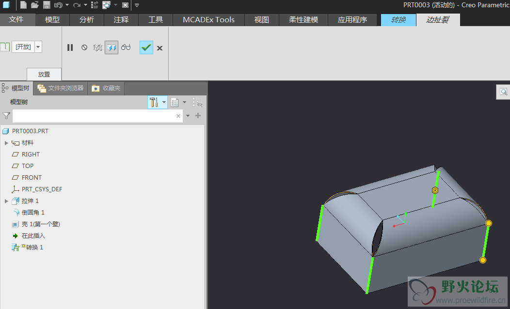

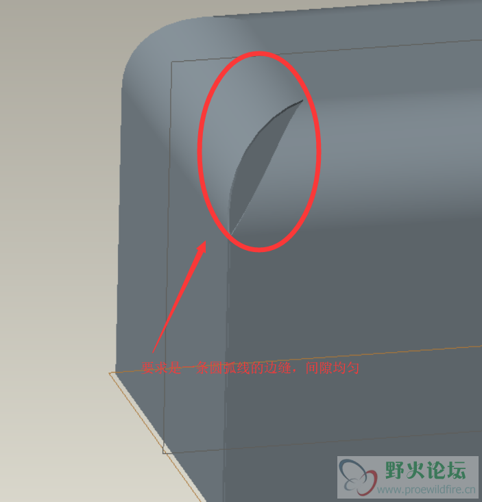

实体转钣金件,两圆弧相交的边缝用转换命令做的,边缝不是整齐的间隙,而是缺口,很疑惑的是边缝是这样,还是操作的方法和方式不对,求解!!!

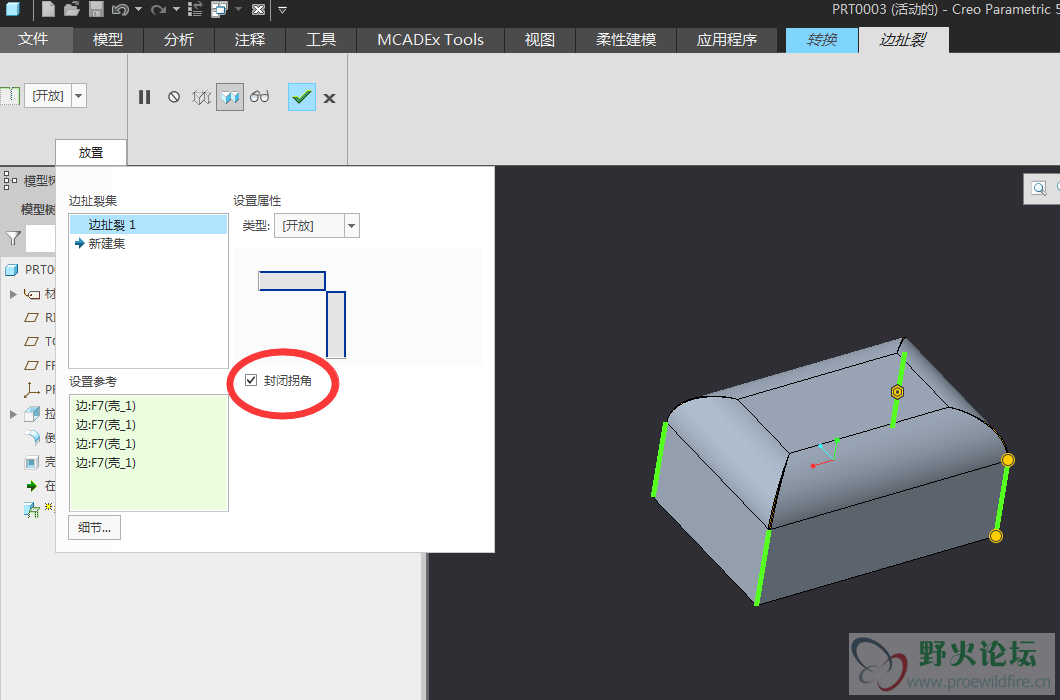

这个很简单,在放置里面,设置拐角封闭!
如下图

楼上正解

你好,不知道是不是版本的不同,还是设置不对,我用Creo3.0的,同样的操作,拐角封闭的选项栏没有出现
建议升级成新版本使用哦,新版本界面,功能都有更新,相对会提高工作效率。
