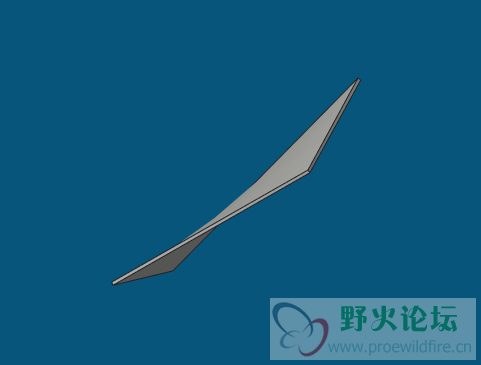

麻烦大家来看看
111
111
 楼主| 发表于 2019-5-10 19:30 | 显示全部楼层
这是文件

发表于 2019-5-11 07:42 | 显示全部楼层
复制面,然后展开面,再加厚

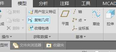

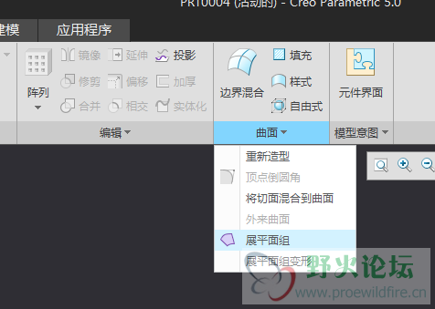

发表于 2019-5-11 08:22 | 显示全部楼层
回复楼主:
新建一个零件,用外部参考,负责你这个模型的曲面,然后用展平面组,得到曲面的展开。

感谢感谢 这个方法确实不错

 楼主| 发表于 2019-5-11 09:18 | 显示全部楼层
这是STP文档 不知除了复制展平面组之外 用驱动横截面或过度展平可否展开

发表于 2019-5-11 09:27 | 显示全部楼层
我感觉应该不行吧,因为没有驱动平面。
