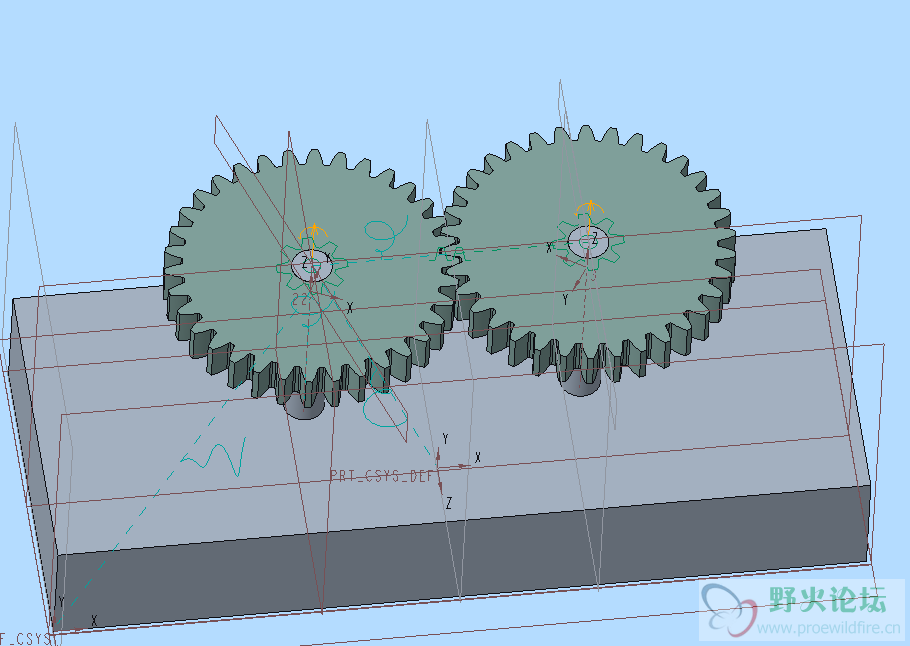

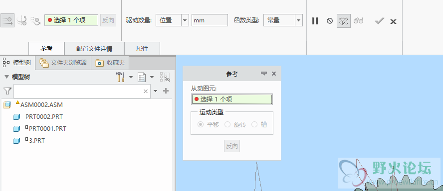

[已解决] 我是creo5.0,看教程学两齿轮运动仿真,卡在了设置电动机那一步
126
172
发表于 2019-5-10 17:03 | 显示全部楼层 |阅读模式
悬赏10金钱已解决
这一步不会设置啊,我试了很多次,最终都是失败,动不起来。网上找的教程都是3.0以下的,这一步骤和5.0的界 ...
最佳答案
查看完整内容
点开第二个选项卡-配置文件详情那里,驱动数量改为速度或者角速度,电动机函数用常量,随便给个速度,再去机构分析就可以了。

谢谢学会了,之前设置电动机点的目标不对,出来的选项不一样,现在解决了
