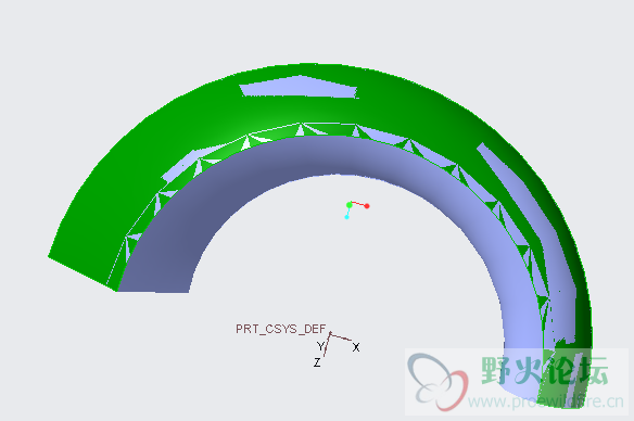

请问一下,为什么用曲线把曲面单独修剪出来会显示成这样
 楼主| 发表于 2019-5-9 21:43 | 显示全部楼层
是直接用混合扫描扫描出来的,应该没有多余的曲面

发表于 2019-5-10 09:34 | 显示全部楼层
你这应该是曲面重叠了哦

但是我是直接用混合扫描做出来的,应该没有多余的曲面

发表于 2019-5-10 15:40 | 显示全部楼层
上原文件
 楼主| 发表于 2019-5-10 17:06 | 显示全部楼层
这是原文件

发表于 2019-5-10 17:32 | 显示全部楼层
你只用一条边修剪,当然只能剪开一条缝了
用相对的两条边做边界面,再用边界面去切就行了

 楼主| 发表于 2019-5-10 18:18 | 显示全部楼层
slwolf 发表于 2019-5-10 17:32
你只用一条边修剪,当然只能剪开一条缝了
