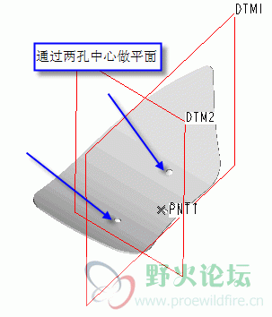

做了两个零件,都是平整壁(外边都没有直线),上面都有三个孔(平整壁时相对位置相同),
然后都滚动规则折弯,滚动折弯后他们有一个曲面半径是一样的
我想通过一个孔和相同的曲面给装上,怎么装不上啊?
问题在哪里?该怎么解决啊!
小弟新手,还请各位高手赐教

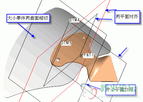

发表于 2008-12-18 13:57 | 显示全部楼层
先把两零件做二个基准平面,然后装配就行了

 楼主| 发表于 2008-12-18 14:01 | 显示全部楼层
谢谢哦 这样啊,为什么我这个不能相切呢  再研究一下

 楼主| 发表于 2008-12-18 14:49 | 显示全部楼层
斑竹,问下很弱的问题 我的通过两个孔中心做平面是怎么作出来的啊?
不展平捕捉不到孔中心哦
展平了之后回去就变了了啊

发表于 2008-12-22 08:09 | 显示全部楼层
可以把展平隐含吧。
