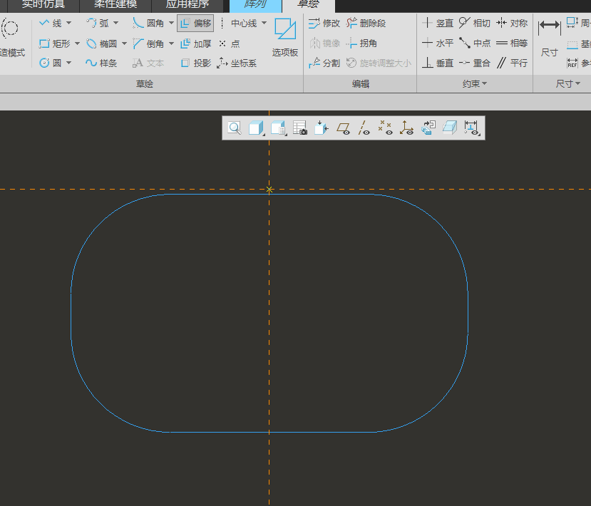

如图所示,左边是一个投影的样条曲线,我要偏移一条曲线与之平行,且要过那个点。
这个是我做按曲线阵列的时候遇到的问题,用过曲线阵列的兄弟应该知道曲线不在这点上阵列的时候位置会发生偏移。

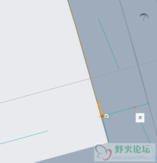

发表于 2019-5-9 19:49 | 显示全部楼层
先随便偏移一个数值,再把数值删除,把点约束到曲线上

 楼主| 发表于 2019-5-10 08:47 | 显示全部楼层
不行,样条线约束点只会动那一个点

发表于 2019-5-10 09:10 | 显示全部楼层
一亿蝌蚪的梦 发表于 2019-5-10 08:47
不行,样条线约束点只会动那一个点
沿曲线阵列经过那个点才能保证形状不变

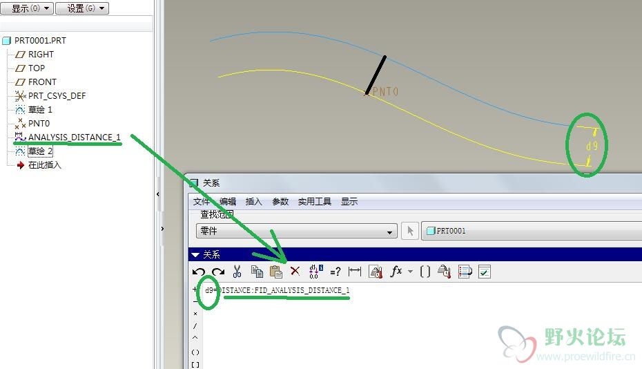

发表于 2019-5-10 12:56 | 显示全部楼层
一亿蝌蚪的梦 发表于 2019-5-10 09:59
朋友你这是一个有固定形状尺寸的线框,你试试样条曲线,样条不能做边和点的重合,然后我做的是点和点的重 ...
这样能满足你要求吗 偏移的距离引用实际测量的值
处处留心皆学问.
300
363
 楼主| 发表于 2019-5-10 15:04 | 显示全部楼层
这是我目前用的方法,但是你应该知道实际测量输入值是会自动四舍五入的,在某些加工精度要求较高的行业这种方法不一定适用。
