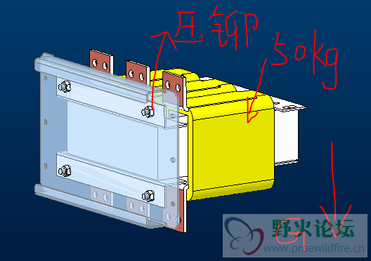

咨询一下大家,论坛里有人研究过压铆螺母的抗剪强度吗?现在有一个3mm的钣金件(Q235材质),上面有4个M8的压铆螺母(PEM),用来固定一个50kg重的物体,目前想确认一下会不会失效,大家有研究过吗?
补充一下:我想研究的是压铆螺母和钣金连接处的抗剪强度. 或者说这个螺母会不会松掉,把螺丝拆掉后,会不会脱落?谢谢

最好能仿真下,主要这个螺钉压铆过程中受力不一定理想,有可能某个受力大会先挂掉,可能没办法很准确。应该要结合实际经验才能给出比较准确的评估结果。

考虑过用拉铆螺母,但是拉铆后底部会超出钣金平面,那个50kg的物体是一个电抗器,考虑到可靠性的问题,我们还是想让它贴在底部的钣金上

可以冲一个圆形小凹面,再拉铆,拉铆比压铆可靠

如果担心力度不够,就在中间上下各添加一个嘛,不碍事!
