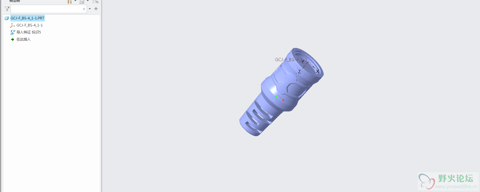

如何将下面的IGS格式的壳体转变成实体?谢谢各位野火大神了,
PS:等级太低,没办法上传文件,压缩最小都566KB,下面是几张截图,可以说说操作方法。谢谢各位野火大神了

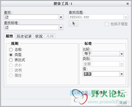

查看完整内容
首先查找间隙,方法:查找单侧边 ctrl+f,按下图查找,找到后针对位置补面

发表于 2019-5-9 11:22 | 显示全部楼层

 楼主| 发表于 2019-5-9 12:07 | 显示全部楼层
说我的文件太大,这是截图

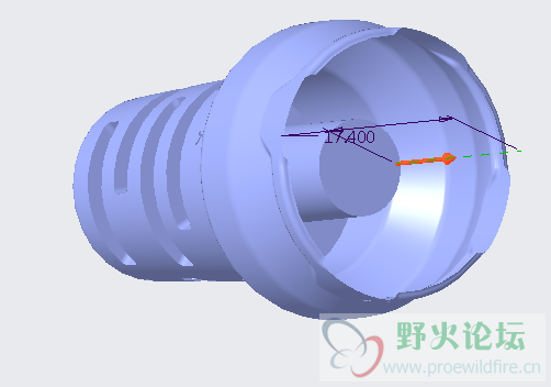

 楼主| 发表于 2019-5-9 12:44 | 显示全部楼层
如下面截图所示
