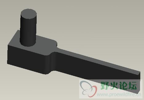

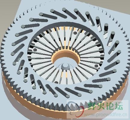

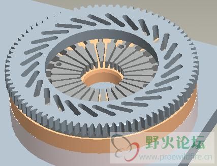

如图1是齿盘,图2是针,图3是装配后的效果,我想是在机构里可以让齿盘在来回旋转时,针会来回动,请高手帮我,QQ31486926

发表于 2008-12-18 15:01 | 显示全部楼层
兄弟,你应该要的是运动仿真,放错地方了,呵呵!
把PRT弄上来,帮你弄弄看!

发表于 2008-12-20 23:19 | 显示全部楼层
这们朋友,你这玩意是要用机构分析来实现。另外想请问一点,从你图2和图4来看最上面那个齿轮盘上的槽是怎么阵列出来的?谢谢!

发表于 2008-12-21 11:07 | 显示全部楼层
齿盘用销钉连接,然后定义一个伺服电机,让电机做余弦运动就行了
