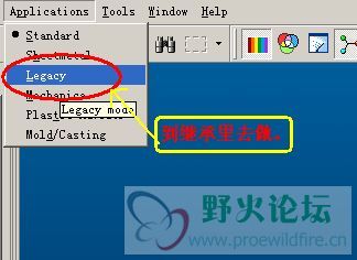

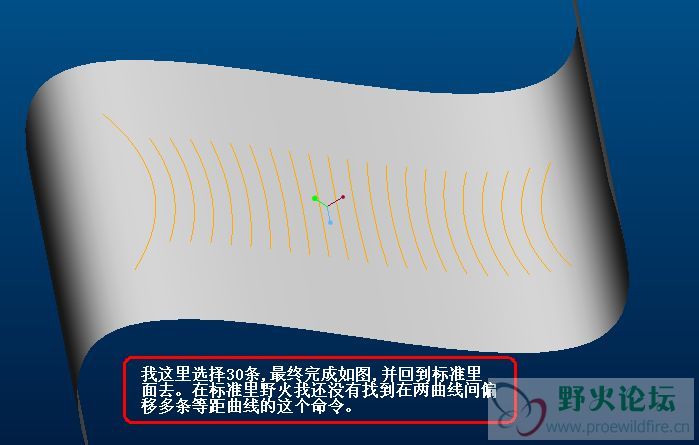

一个朋友发的问题求助贴
原求助贴为http://www.proewildfire.cn/forum ... p;page=1&extra=

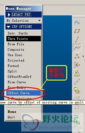

这个贴子里的问题要到继承里去做,在标准里野火还没有找到命令.如有哪位朋友找到请跟贴说明该命令的操作

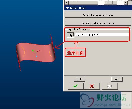

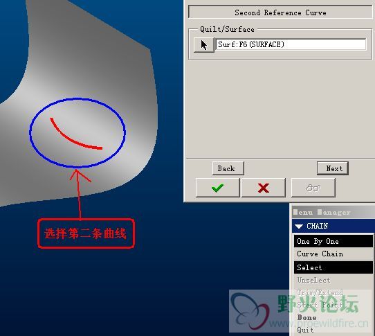

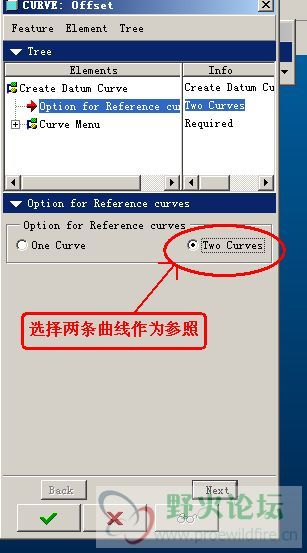

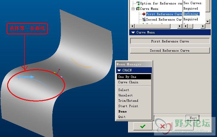

我想原贴子中的附件可能会是在2001的版本中所作的,该命令为在两参照曲线间等距离偏移多条曲线
要点:参照曲线两条,一个曲面,一个基准平面
基本步骤如下:
野火里需在配制文件中加入下面一句话才可以,
enable_offset_fan_curve      YES,也是看了别人的贴子才想到这里还有这样的一个问题没有解决!

发表于 2009-8-18 23:04 | 显示全部楼层
如果在CONFIG.PRO里面设置了LZ所说的这个enable_offset_fan_curve,那么在曲线偏距的下拉菜单里面有这个选项的!

发表于 2009-11-19 10:40 | 显示全部楼层
原帖由 xzy-crystal 于 2009-8-18 23:04 发表
怎么我弄上去就没有呢???
