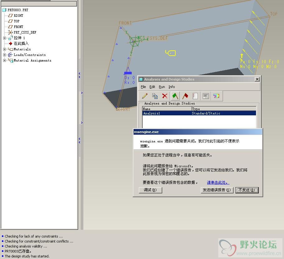

我是按照   proe3.0 M150安装视频教程(含mechnic安装) 安装的
并根据视频教程里的步骤进行结构分析的
可是当点到start run后就出现如下错误
大家M180中的mechanica好用吗?
请教大家我该怎么解决?

是不是安装问题:
首先需要先安装好Pro/ENGINEER Wildfire和Pro/Mechanica,然后利用Pro/ENGINEER本身提供的超级安装功能,在Bin文件夹中点击安装文件,重新安装Pro/ENGINEER Wildfire,并在安装界面上注意了,有一个步骤中可以指定Pro/Intralink、Pro/PDM和Pro/Mechanica的安装路径,在Pro/Mechanica安装路径栏里输入或选择本机已安装好的Pro/Mechanica的路径,例如:c:\ProemechWildfire。安装完成后,就完成了二者之间的集成。

这有可能是你系统问题而不是PROE问题,你在哪里用的,你电脑里装加密软件了吗?
 楼主| 发表于 2008-12-17 20:33 | 显示全部楼层
公司用的 加密软件有 那个加密软件是加密autocad的 只要一打开dwg文件 那个dwg文件就被加密了 把该文件发给没有装加密软件的机器的话 那台机器是打不开那个dwg文件的 难道加密软件还会加密proe的文件?

可是proe的其他功能目前都好 就那个一点start run 就出错。。。

好像说加密软件有影响,可能会造成冲突

应该为电脑问题。
