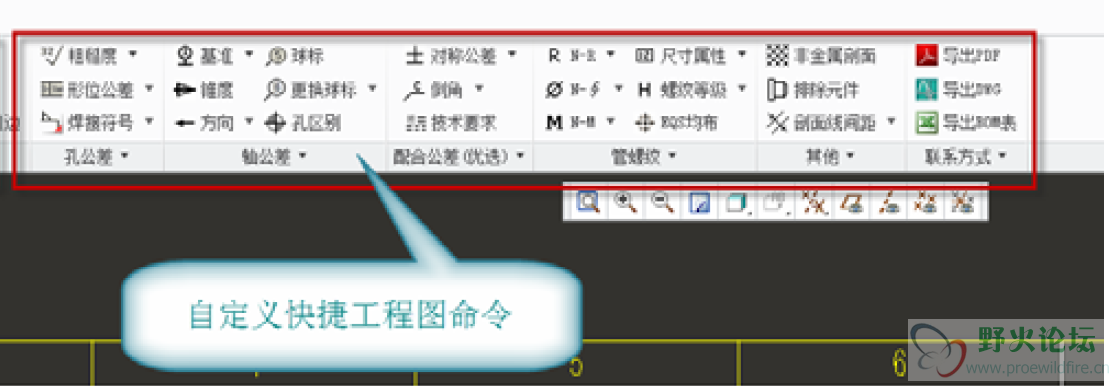

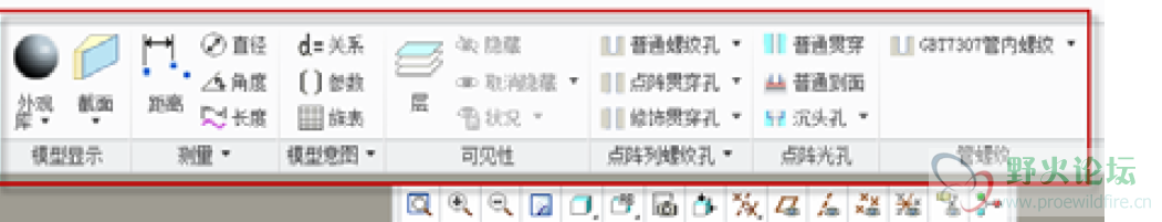

比如标注2-M8的孔 直接点一下就切换了
是别人的模板,我看做的很好,就是不知道这些快捷功能是怎么做出来的

发表于 2019-5-8 20:06 | 显示全部楼层
Creo的工程图扩展插件!

发表于 2019-5-8 21:31 | 显示全部楼层
自己做快捷键,然后调出来就行了。

发表于 2019-5-9 07:52 | 显示全部楼层
这不是插件,是自己配置的,快捷键 UDF的相关运用。想学的话有专门的课程可以购买学习。

发表于 2019-5-10 11:18 | 显示全部楼层
野火里有这种配置模板,你搜一下定制模板

发表于 2019-5-13 21:20 | 显示全部楼层
就是录制的快捷键,自己加的图标,不是什么插件

发表于 2019-5-15 08:54 | 显示全部楼层
你用的是柳工陈杰的模板,这个的先录制映射键,然后再在上方添加快捷键,图标要在画出来截图,然后当图标,过程很复杂,作者花了很多功夫,他有网课

发表于 2019-5-15 08:55 | 显示全部楼层
甜咖啡丶 发表于 2019-5-10 10:38
哪里有卖这个教程的?
我知道你在腾讯教育上找 陈杰 就是了他是柳工出生,有点小贵哦,全套都有
