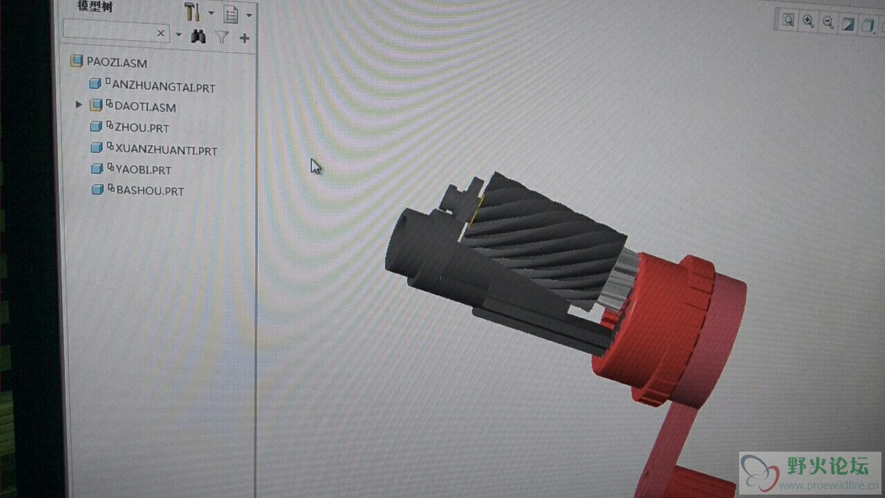

发表于 2019-5-8 18:46 | 显示全部楼层 |阅读模式
公司电脑更新系统了,Creo3.0也从新安装了,现在的问题就是我想在装配图里面直接操作零件而不是打开零件再操作,可是激活后却不显示模型树,求各位大神帮忙解答一下万分感谢

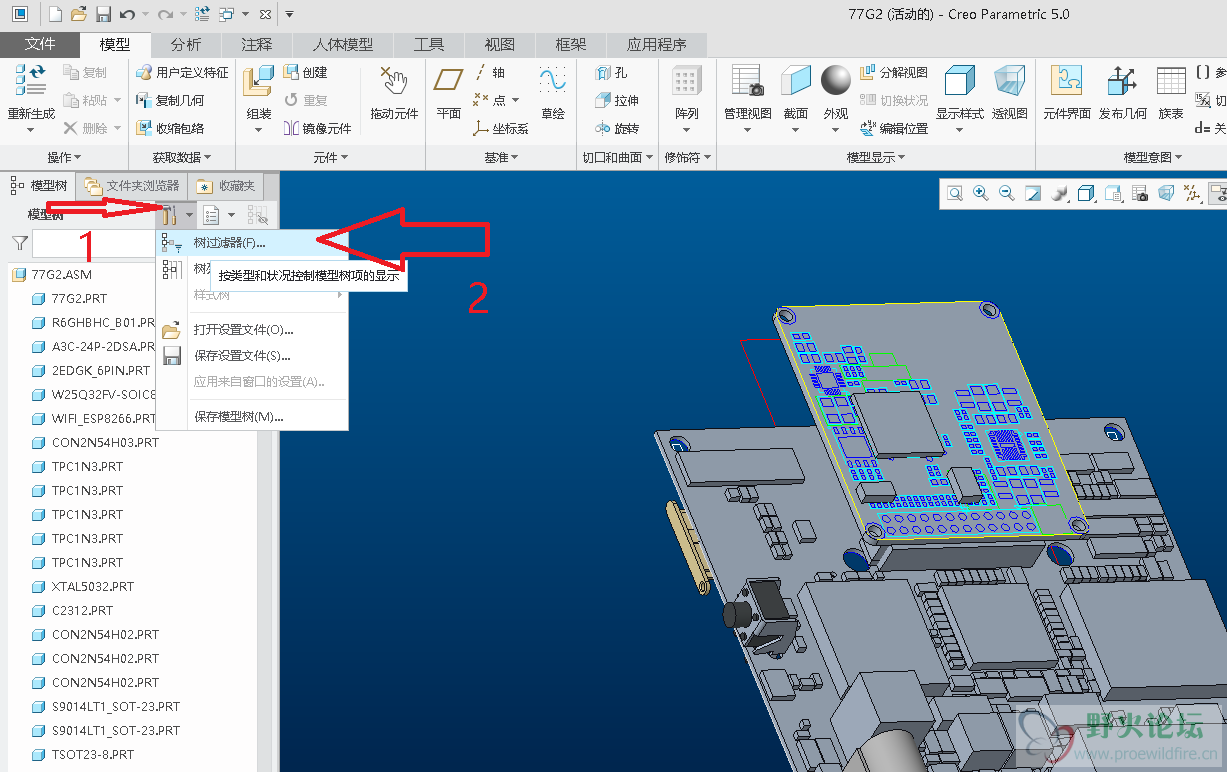

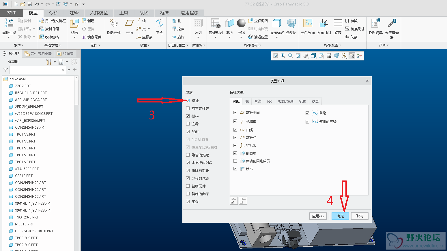

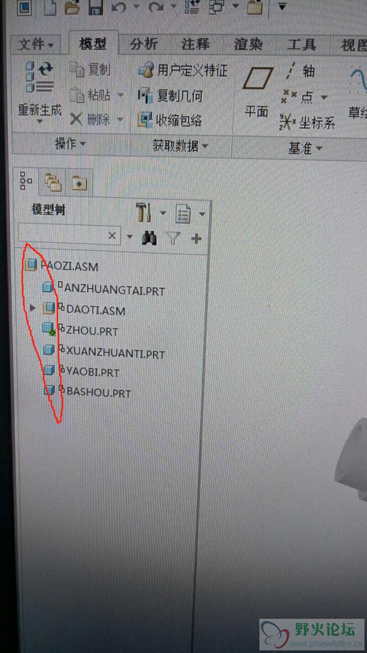

发表于 2019-5-9 08:55 | 显示全部楼层
按照图片步骤  1  2  3  4  ,确定就可以看到零件的特征树,就可以编辑更改命令;
步骤1+2
步骤1+2
步骤3+4
步骤3+4
