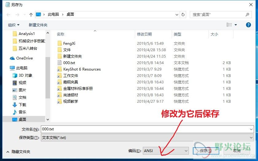

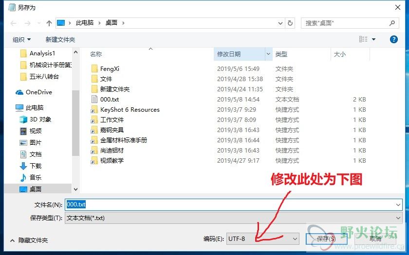

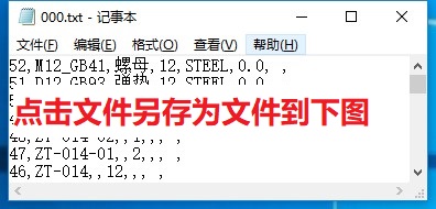

发表于 2019-5-8 15:07 | 显示全部楼层 |阅读模式
解决工程图导出表格CSV文件后打开乱码的问题。
