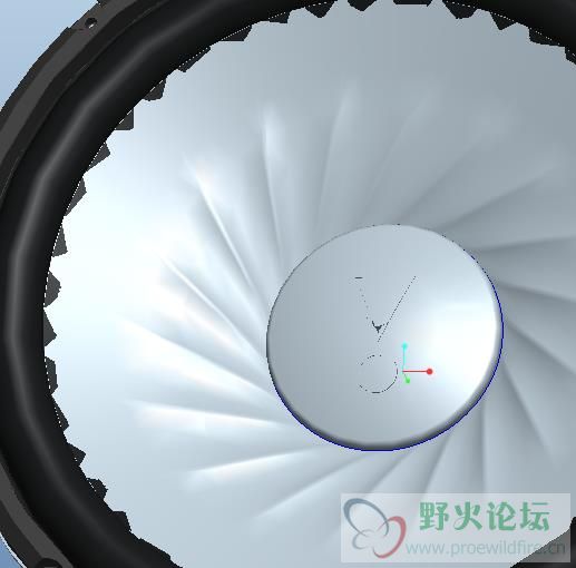

求助大佬们这个曲面纹理该怎么画

两种方法
1.边界混合,然后扭曲;
2.边界混合,补面,阵列;
发表于 2019-5-9 14:17 | 显示全部楼层
先做好这个曲面,再阵列,合并
