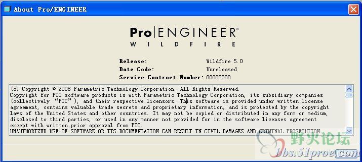

我所使用的是Pro|Engineer wildfire 野火5是一个功能预览版,发布代码为空,信息如下:

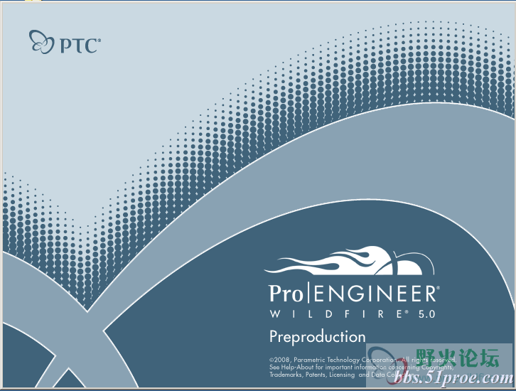

Pro|Engineer wildfire 野火5-[启动界面]
Pro|Engineer wildfire 野火5--[版本信息]

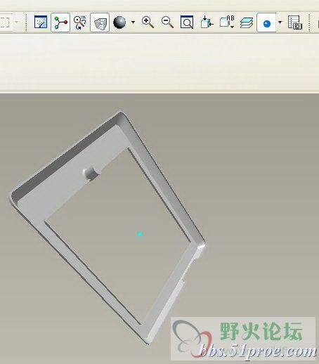

Pro|Engineer wildfire 野火5--[信息提示区/ 数位板],默认状态又放到了模型上方。
Pro|Engineer wildfire 野火5--[透视功能]显示效果有所增强,而且默认情况下放在了工具条上面。

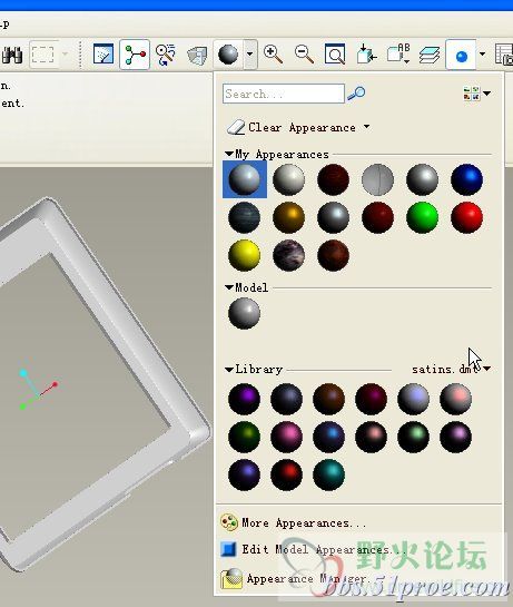

Pro|Engineer wildfire 野火5--[外观管理器]集成到了工具条,增加了软件的可操作性。

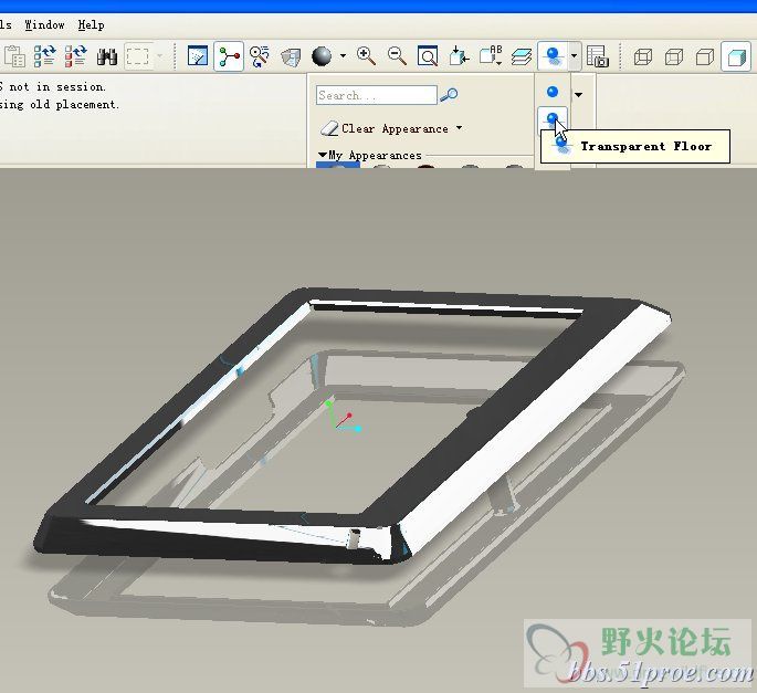

Pro|Engineer wildfire 野火5--[实时渲染]功能增强,同时也集成到了工具条。

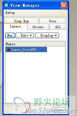

Pro|Engineer wildfire 野火5--[视图管理器]增加了图层显示方案。

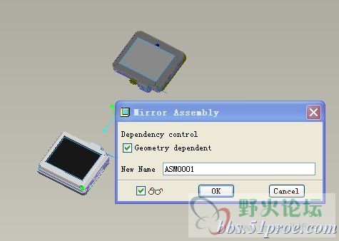

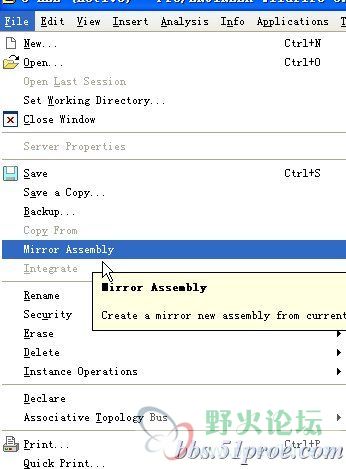

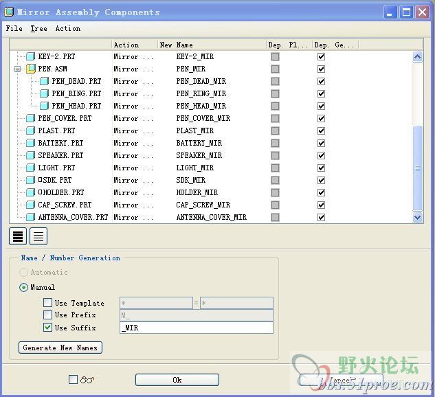

Pro|Engineer wildfire 野火5--[镜像组件]增加了预览功能。

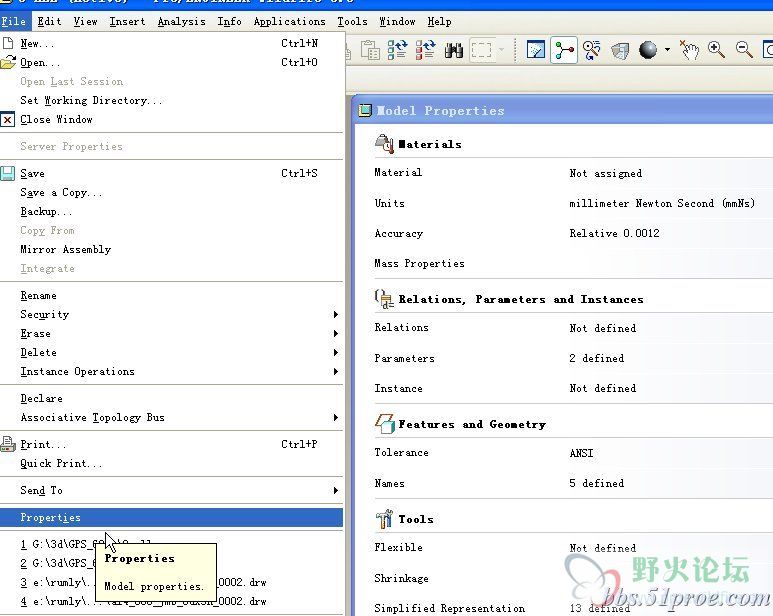

Pro|Engineer wildfire 野火5--[属性]

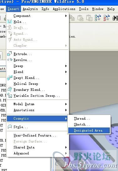

Pro|Engineer wildfire 野火5--[修饰]中增加了一项

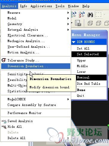

Pro|Engineer wildfire 野火5--[尺寸边界]

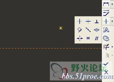

二、草绘新功能

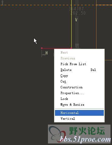

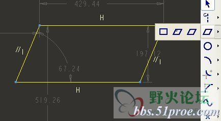

Pro|Engineer wildfire 野火5-[约束]集成到了右键菜单,直接可以通过右键选择,简化了操作。
Pro|Engineer wildfire 野火5-[平行四边形],千呼万唤的功能啊,野火5终于实现了。
Pro|Engineer wildfire 野火5-[约束],现在不再谈出对话框了,变成了下拉式工具条。

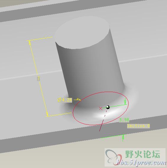

三、建模功能改进
Pro|Engineer wildfire 野火5-[动态编辑],此功能非常强大,实时预览,动态更新。

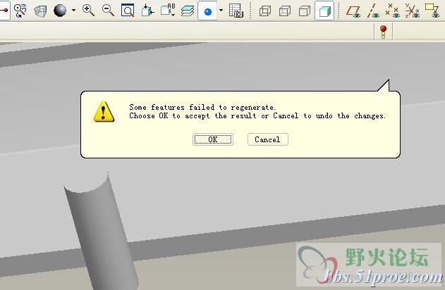

Pro|Engineer wildfire 野火5-[容错性],特征生成失败,不再弹出修复对话框(非常令人头痛)。而是类似于solidwork,将出错的特征用红色标示出来。

要是增加象SOLIDWORKS的模型修复功能就好了.
