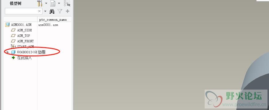

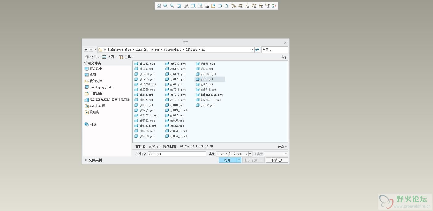

一直画零件也没在意,知道该装配的时候发现标准件插入的时候名称不对,把别人电脑library里的LG文件夹拷过来也没有效果。求助大神啊!
插入柳工的标注件库
插入柳工的标注件库
名称完全对应不上,正常名称应该是规格
名称完全对应不上,正常名称应该是规格
名称只剩下数字和字母
名称只剩下数字和字母

发表于 2019-5-8 08:31 | 显示全部楼层
该怎么说呢?名称和规格看个人怎么划分,LG分得很细,名称和规格分隔开来了。因为在BOM表里有规格这一栏,你规格当名称,那规格栏里面怎么写。这样是不便于物料管理的。

 楼主| 发表于 2019-5-9 19:30 | 显示全部楼层
xuez119 发表于 2019-5-8 08:31
该怎么说呢?名称和规格看个人怎么划分,LG分得很细,名称和规格分隔开来了。因为在BOM表里有规格这一栏, ...
之前用的3.0  LG库命名方式都是规格  现在公司上PLM  必须用4.0  结果LG库命名方式变了  导致之前的三维标准件全飞了……

发表于 2024-7-16 23:56 | 显示全部楼层
陈杰的模板,标准件是用windchill编码形式的。不是你能理解的。这就是正常的名称。
