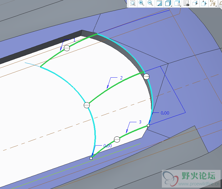

三条曲线已经跟面相切了,但是建曲面的时候还是不成功,怎么回事?

相切的是画这三条曲线的面与这个曲面的相交线的

图片深蓝色的线就是相切的线

看图感觉是实体的弧形切口把几个面都切到了,产生了一些小面,建议把切口左移一些再试试

说的完全正确,确实是太近了,我本来看到没有完全重合没有放心里,确实太近了。
