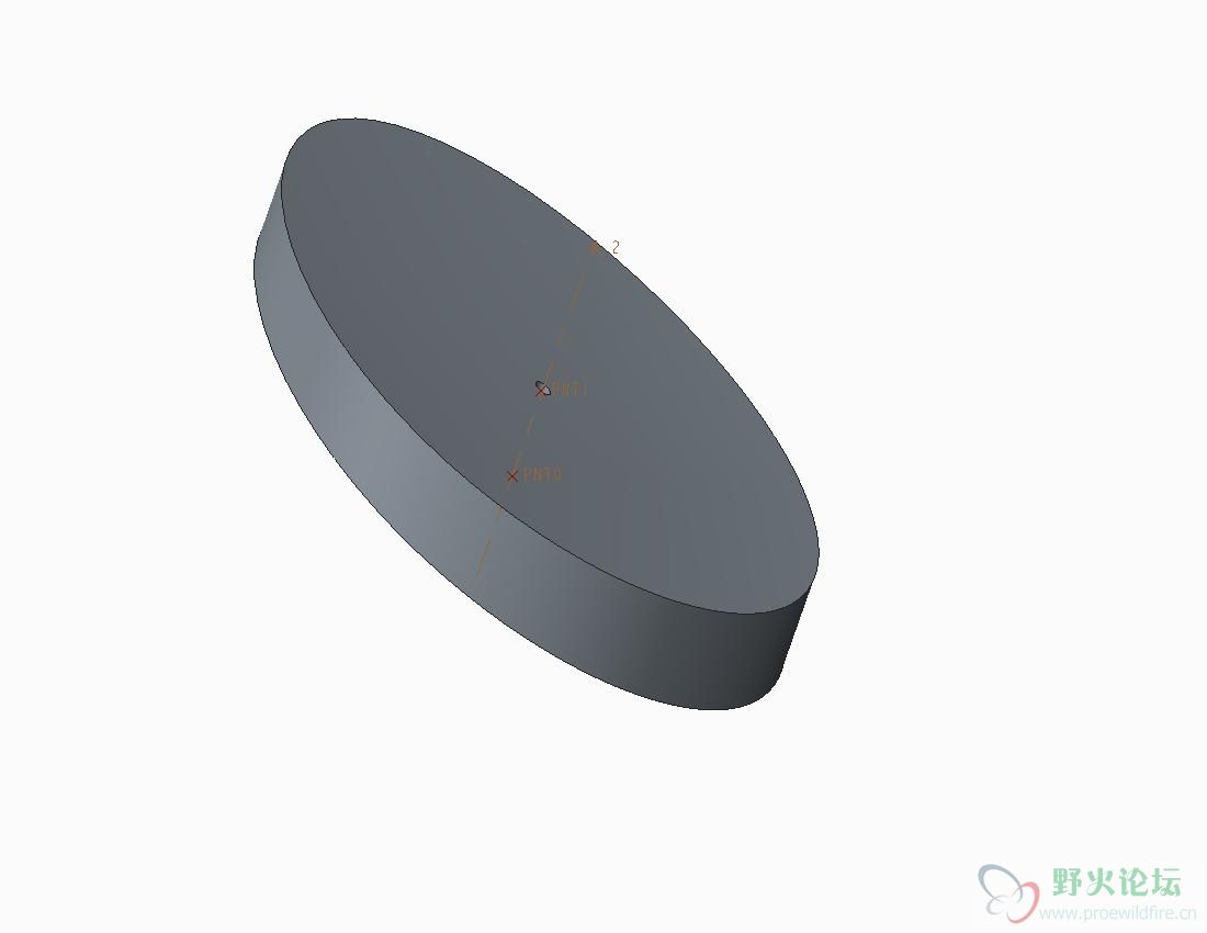

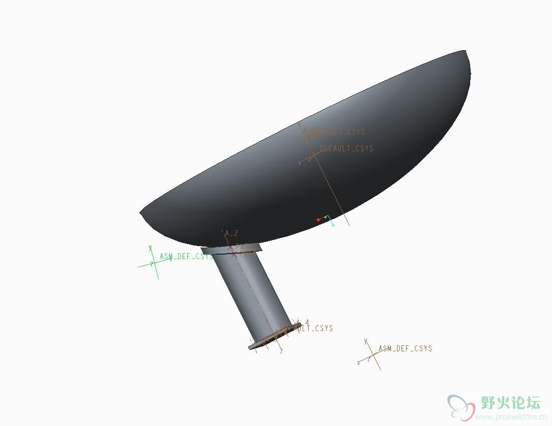

曲面装配不能完全约束,在零部件内部定义装配基准后装配时曲面间出现间隙。这和指定约束关系的先后顺序有关系么?
请问大家装配的时候基准是在的还是在装配过程中采取别的方式进行约束呢?

看不明白你的意思,可先装配好,再复制㮋圆面去切柱子

个人的装配,一般,很少在零件内部定义装配基准,因为两个零件分别在内部定义好了基准之后再来装配,会出现一定的误差,感觉的图片就是在零件的内部定义了坐标系,然后另外一个零件也定义坐标系,装配时,让两个坐标系重合,最后感觉达不到预想的装配目的;建议,装配时,少用坐标系重合

连个零件做成一个零件,装配面用同一个曲面实体化成两个零部件,然后再用默认装配即可。

对一些约束不明确的,调到合适位置,直接简单粗暴型:固定

图片里的坐标系是创建零件时默认的坐标系。

因为需要采用焊接进行连接, 所以才做的单独零件,这样就导致出现了曲面间装配的问题,

焊接也一样的,你用同一个曲面把零件做成分成两个零件,再默认装配,完美解决。
