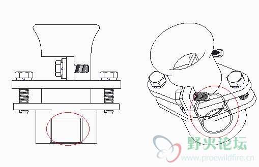

由于有些零件是要切割的所以我用曲面代替了
但是这样有一个缺点就是在工程或者零件绘图中的消隐状态下会显示出来
哪位老师或者有更好的绘制切割类零件的方法,或者如何在消隐状态不显示曲面
还有用孔命令也会出现这样情况
下面我是密封圈的一个图纸,希望哪位老师能帮忙解决一下谢谢
模型消隐状态下的
模型消隐状态下的
工程图消隐状态下的
工程图消隐状态下的

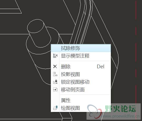

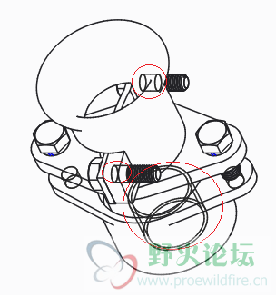

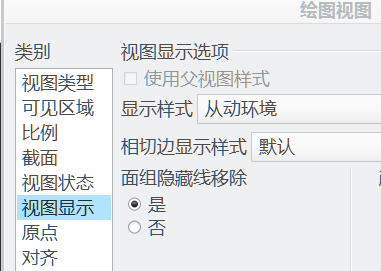

发表于 2019-5-7 15:07 | 显示全部楼层
模型下不太清楚
工程图下,我自己用过,在视图上长按右键,选 拭除修饰,可以隐藏不必要的线
还有个在视图属性中,选 移除面组隐藏线,选 “是”。
二种方法,可以都试试。
方法一
