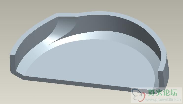

[求助] 在线等,移除全部圆角[含附件]
86

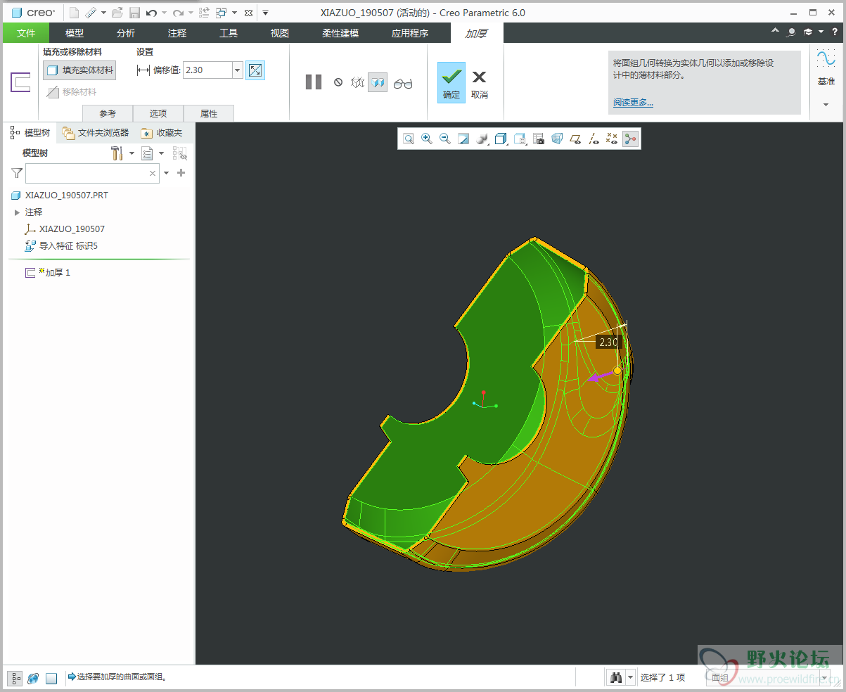

发表于 2019-5-7 07:48 | 显示全部楼层 |阅读模式
STP2.3
Creo
xiazuo_190507.rar (107.34 KB, 下载次数: 58)
56
发表于 2019-5-7 08:31 | 显示全部楼层
这个圆角是很难去掉的,你可以先把整个曲面变成实体(加厚1.3),然后再偏移1mm曲面,再边界实体化

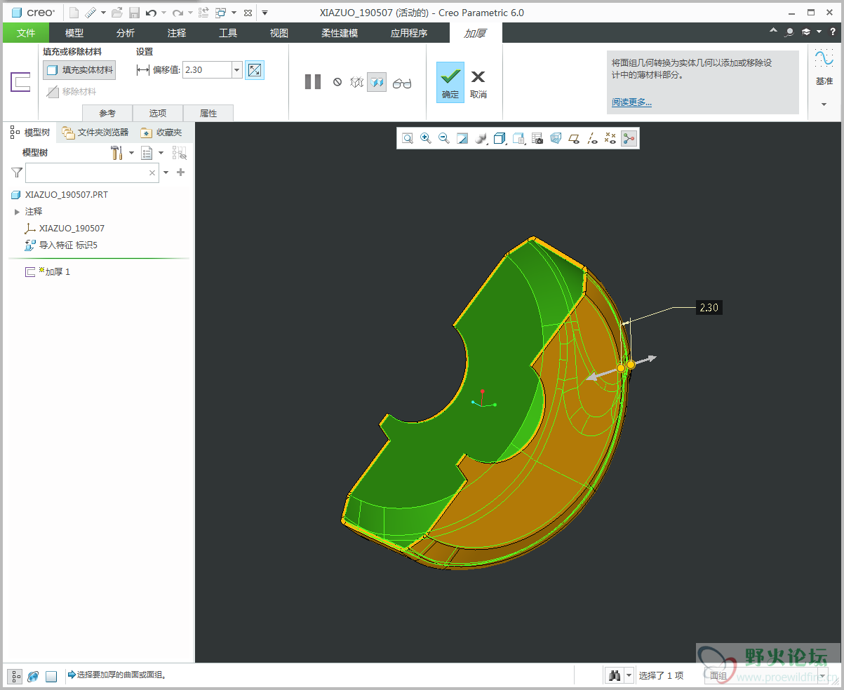

发表于 2019-5-7 08:40 | 显示全部楼层
可以加厚.想修改圆角就得重做面
86

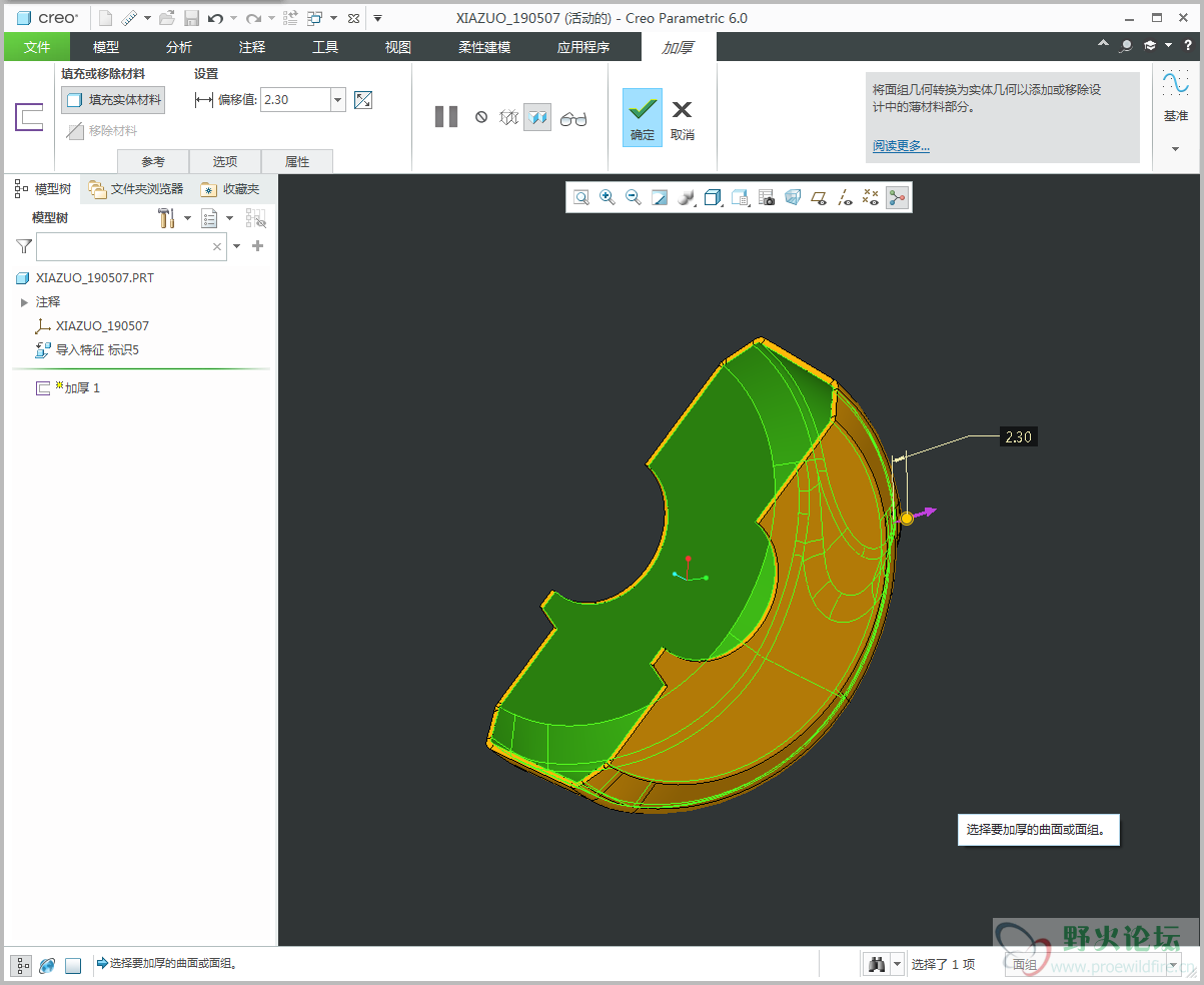

 楼主| 发表于 2019-5-7 08:52 | 显示全部楼层
nakashi 发表于 2019-5-7 08:40
可以加厚.想修改圆角就得重做面
是向内部加厚2.3呃。
316
582
发表于 2019-5-7 09:00 | 显示全部楼层
用曲面偏移搞的,很費工且不能確保其他厚度尺寸就能成功。
坐等其他人的方法。

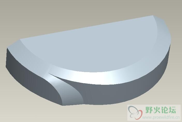

发表于 2019-5-7 09:27 | 显示全部楼层
移除R是没问题的(参阅附件)
加厚的话,因为尖角问题,so,需要重新处理,
xiazuo_190507.rar (174.96 KB, 下载次数: 32)
2822
281
3992
宣传大使勋章希望之星勋章热心助人勋章优秀会员勋章嘉宾勋章
发表于 2019-5-7 09:29 | 显示全部楼层
做了一半,纯手工拉伸+偏移做的
