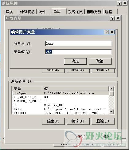

你先把环境变量改了就不会乱码的  新建lang      值为 chs

安装前,要先设制环境变量
同样可以增加环境变量:lang=english
2、更改浏览器(比如 IE)中的编码格式为 简体中文 或 自动选择
然后再安装

发表于 2008-12-17 19:07 | 显示全部楼层
请在安装之前改,卸载重新安装
104
115
发表于 2009-4-15 20:29 | 显示全部楼层
安装完成后,出现乱码,我是加了环境变量
就没有乱码了
