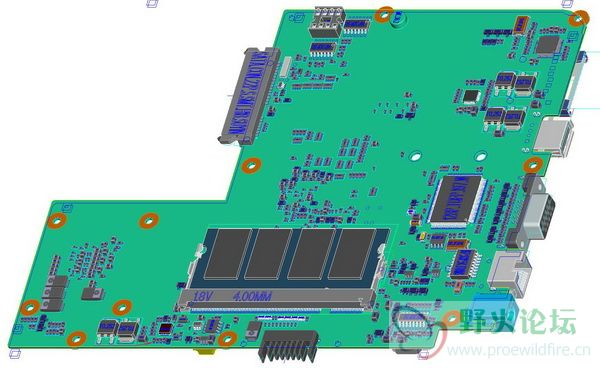

PCB Layout软件导出的文件是.emn 和.emp后缀。
Layout软件是Allegro
网上有找到过方法,但好像不行。导入后只看到线框。
请教各位,有没有实际操作过的,请介绍一下经验。谢谢!

先导入emn文件,再一步一步的按提示确定,中间如果板厚不一样的话可以修改一下。emn
到系统提示你打开emp文件的时候,再打开你配套的emn文件就OK啦,当然这个前提是要你们公司的元件库完整,PCB板上layout的所有的元件库里边都有!如果有的元件在系统里没有的话系统就会提示你输入元件的高度,你再输入或者不要那个元件都可以了!如果板上的元件很多的话,有可能会输入几十次高度之多!
记好这个顺序,再摸索一下就会了!

请问这个元件库是allego的还是pro/e的,还是两个都要有,我在导出时在Allego中能看到3d图,原件与实物一致,但导出emn和emp文件,最后用pro/e 导入后要求我输入高度,每个元件都要求输入一个值,确认后所有的元件封装都变成立方体了?
请高手指点,请上传一些库文件
