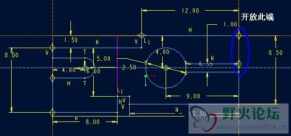

好个是因为你有一个面不够大,它不能与它合并的面全部相交,所以会出现这样的情况。
解决方法是把那与多出一块相交的那个面的相交的部分进行延伸

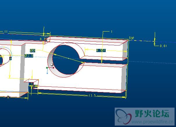

如下图,帮你找出了原因

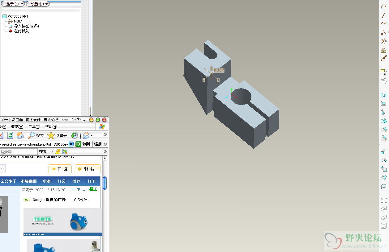

发表于 2008-12-15 21:53 | 显示全部楼层
那个面是多余的把它删了就可以实体化了

我也不明白为什么那个地方要开放,只是觉得那样可以试一下,
其实你的图上,有两个地方多出来了一块,只是你暂时还没有发现另一个多出来的地方

谢谢四楼的朋友了,只不太明白那要开放
那条边是多余,不用画,如果你与参照边不共线就OK!
