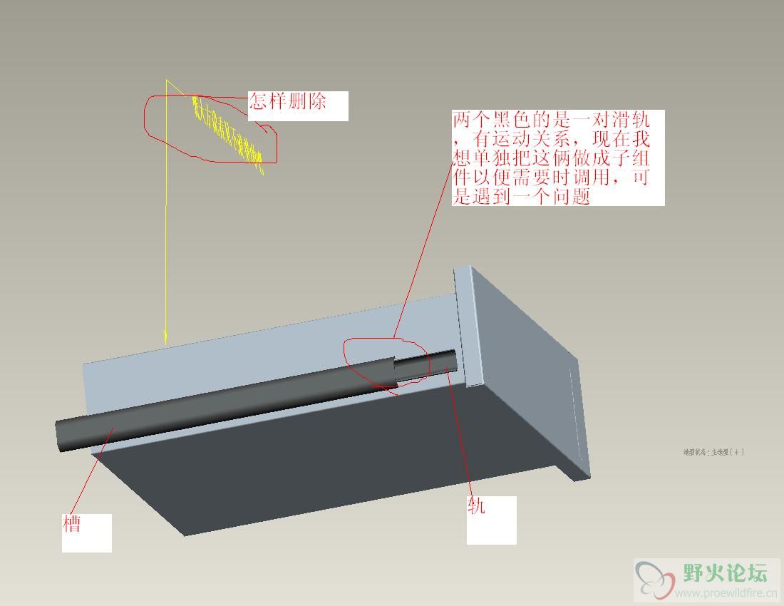

如图中所示,槽固定在机架上(未显示)轨固定在抽屉上,轨槽是一个子组件有运动关系,可是结果却是我约束完成后发现轨槽之间没有相对运动,即他们一起移动;面子组件里的元件与该子组件都有约束选项卡两者在有运动关系时该怎样装配呢?还有上面的注释我也删不掉?
发表于 2008-12-15 20:18 | 显示全部楼层
3D注释在环境里关闭。机架可能没固定好

发表于 2008-12-16 18:50 | 显示全部楼层
有槽连接或者滑动杆连接就可以了
