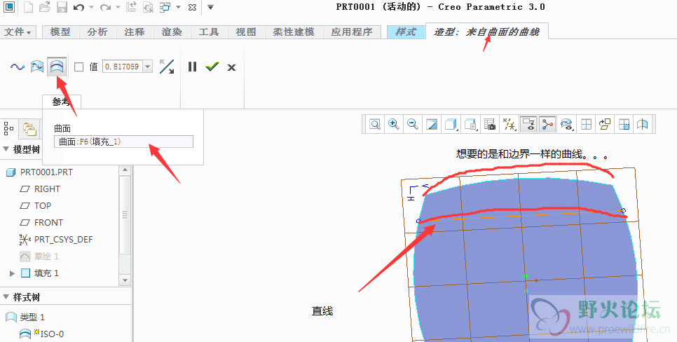

发表于 2019-5-6 22:25 | 显示全部楼层 |阅读模式
如图,如何产生与边界一样的曲线,而不是直线?
401
526
发表于 2019-5-7 08:01 | 显示全部楼层
直接复制边界不就行了吗

发表于 2019-5-7 08:28 | 显示全部楼层
偏移

发表于 2019-5-8 17:54 | 显示全部楼层
上面有比例的,可以调,,,,,,不会玩论坛截不了图

 楼主| 发表于 2019-5-10 09:33 | 显示全部楼层
解决了,原来是原始面的问题。。还有一个小问题。。如何在绘制的线上标注显示参数值?

发表于 2019-7-13 16:14 | 显示全部楼层
注释有这个功能,不知道是不是你想要的

发表于 2021-12-25 14:12 | 显示全部楼层
注释有这个功能,或许有帮助
