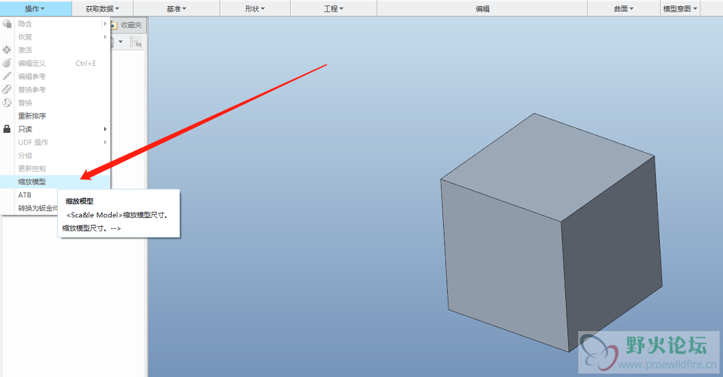

各位大佬们如题,为何缩放模型没有特征生成呢 1.png ,如果想回到之前的尺寸,难道只能再次缩放吗?知道的大佬们,麻烦给小弟说下,先谢谢各位了。

是不是放缩水的功能,在文件菜单里找

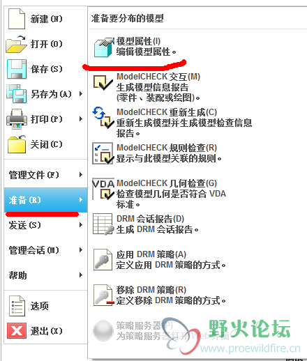

是,只能再次缩放。另一种修改的方式是:文件-准备-模型属性-更该工具-收缩-按比例(按尺寸)收缩。
