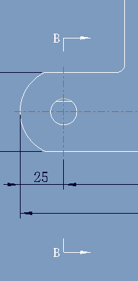

怎么由上图变为下图,如何设置!
62
83
 楼主| 发表于 2019-5-6 15:36 | 显示全部楼层
怎么设置?

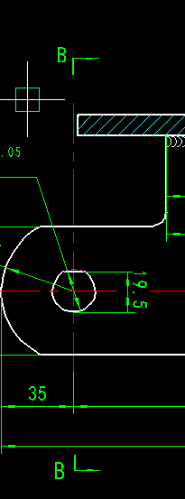

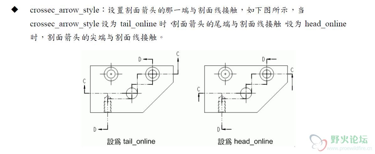

发表于 2019-5-6 15:58 | 显示全部楼层
DTL文件里配置一下crossec_arrow_style这个选项
处处留心皆学问.
62
83
 楼主| 发表于 2019-5-6 16:00 | 显示全部楼层
谢谢,您说的这步我已经设置完成了,就是中间的线无法删除,还有箭头后面的线段长度如何设置?

 楼主| 发表于 2019-5-6 16:03 | 显示全部楼层
中间的连线太长了,怎么做到如上面B-B这样的样式?

发表于 2019-5-6 16:20 | 显示全部楼层
好像没有这样的配置

 楼主| 发表于 2019-5-6 17:02 | 显示全部楼层
kusoray 发表于 2019-5-6 16:20
好像没有这样的配置
谢谢,我自己摸索出来了,请看下图吧

发表于 2019-6-13 13:14 | 显示全部楼层
那么你是怎么解决的呢
我也自己解决了--!!!
cutting_line_segment (非零的值)
cutting_line std_gb
