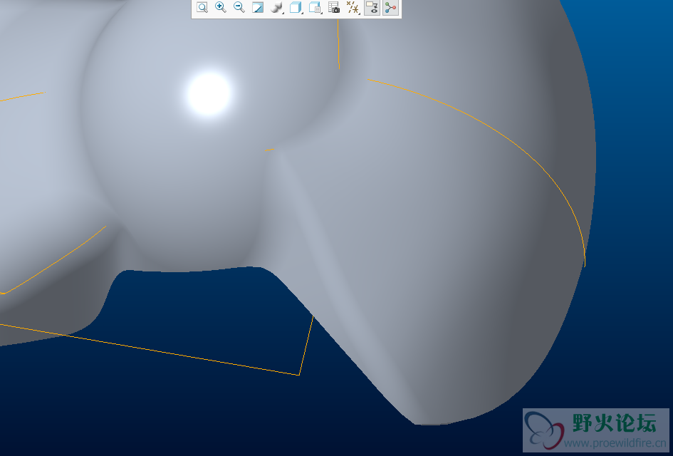

[求助] 如图外壳 那个菱角 为什么倒不了圆角啊

发表于 2019-5-6 15:44 | 显示全部楼层
右下角太尖了

发表于 2019-5-6 15:46 | 显示全部楼层
切掉一块,或者导个C角,再导这个R角;你这东西是画的啥啊?这
发表于 2019-5-16 15:42 | 显示全部楼层
切了,再倒角

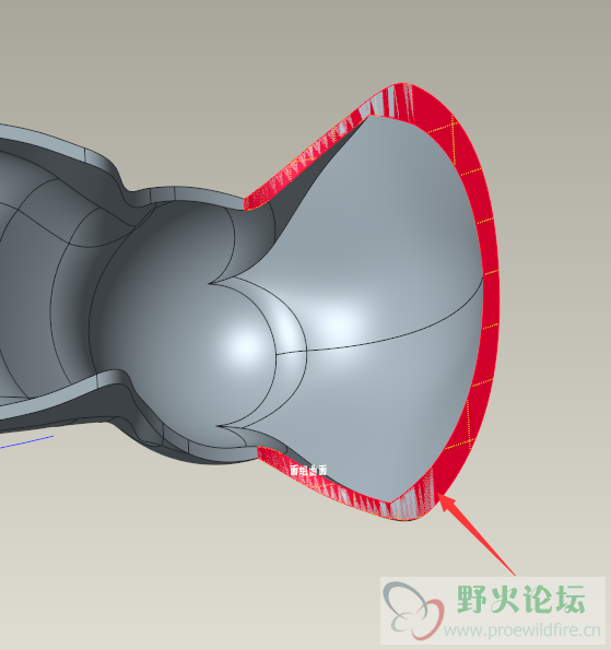

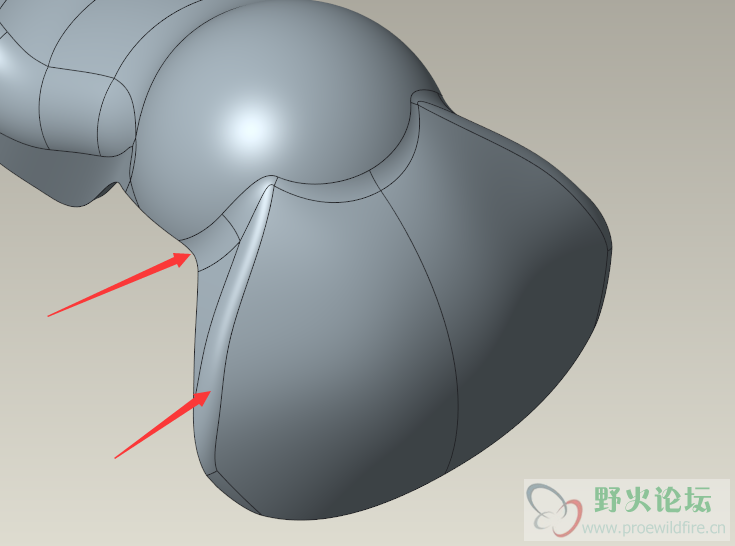

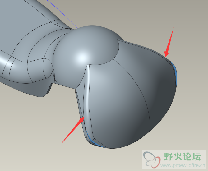

发表于 2019-9-25 22:25 | 显示全部楼层
GO9~O26M6]R8J{JXB{9DSNR.png XCLA1Y2}6GNUVSIWJK~2I5L.png ][%P]@ZSHY%UX]SW[4NE2S0.png 4_`E9A05%%]%ME2(FLUDQ(L.png 先去掉圆角,复制曲面2次,加厚曲面,倒圆角,实体化第二次复制的曲面,把去掉的圆角倒回来。OK
