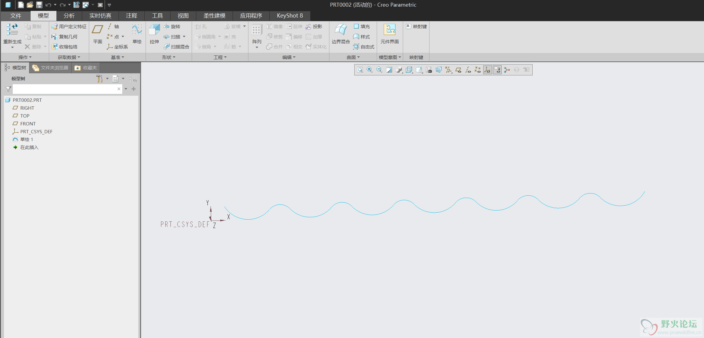

图里面是2个大小不等的圆弧想切形成的波浪曲线,不着调能不能用可变扫描做,有没有大师知道一下啊。
能用可变扫描做这个嘛?

发表于 2019-5-6 15:11 | 显示全部楼层
你要做什么。。。没说

发表于 2019-5-6 15:19 | 显示全部楼层
用阵列

发表于 2019-5-16 23:00 | 显示全部楼层
你是要用这条线扫描还是?要说清楚啊?

发表于 2019-7-1 16:55 | 显示全部楼层
画需要的长度  截面随意画一段线   输入关系式控制 例如x=sin(360*trajpar*10)

发表于 2019-7-1 17:41 | 显示全部楼层
直接笛卡尔坐标系输方程就出来了

发表于 2019-7-1 17:42 | 显示全部楼层
不规则的话就图形控制扫描
