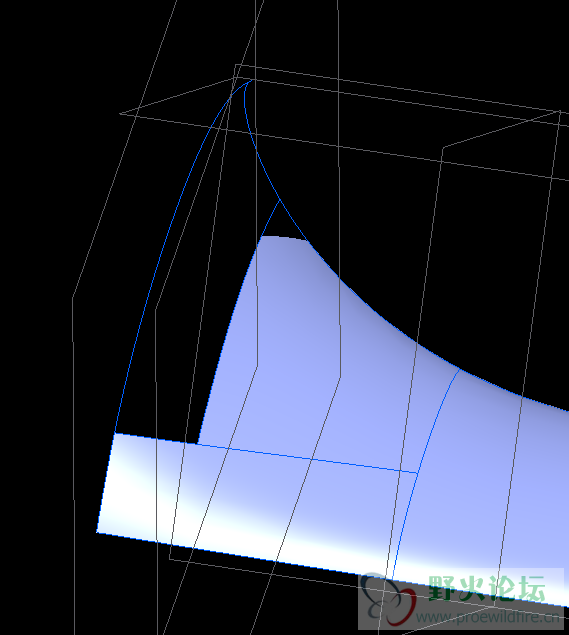

[已解决] 论坛看到的习题这里怎么接被难住了 求前辈解惑

发表于 2019-5-6 15:18 | 显示全部楼层
楼主,这样子可以吗?
123.prt.rar

发表于 2019-5-6 14:45 | 显示全部楼层
要完全过线很难,近似就容易
发表于 2019-5-6 16:18 | 显示全部楼层
3条线也能边界。问题不大。如果想掏料,问题就大了

 楼主| 发表于 2019-5-7 08:17 | 显示全部楼层
往事随风LWQ 发表于 2019-5-6 15:18
楼主,这样子可以吗?
可以了  主要是拆三边五边形的不太会刚开始学 谢谢解惑

 楼主| 发表于 2019-5-7 08:18 | 显示全部楼层
不要掏料 就是面都相切顺就行了

发表于 2019-5-17 09:37 | 显示全部楼层
教你一个方法 前面尖的部分 用扫描   后面部分 用常规方法补面
