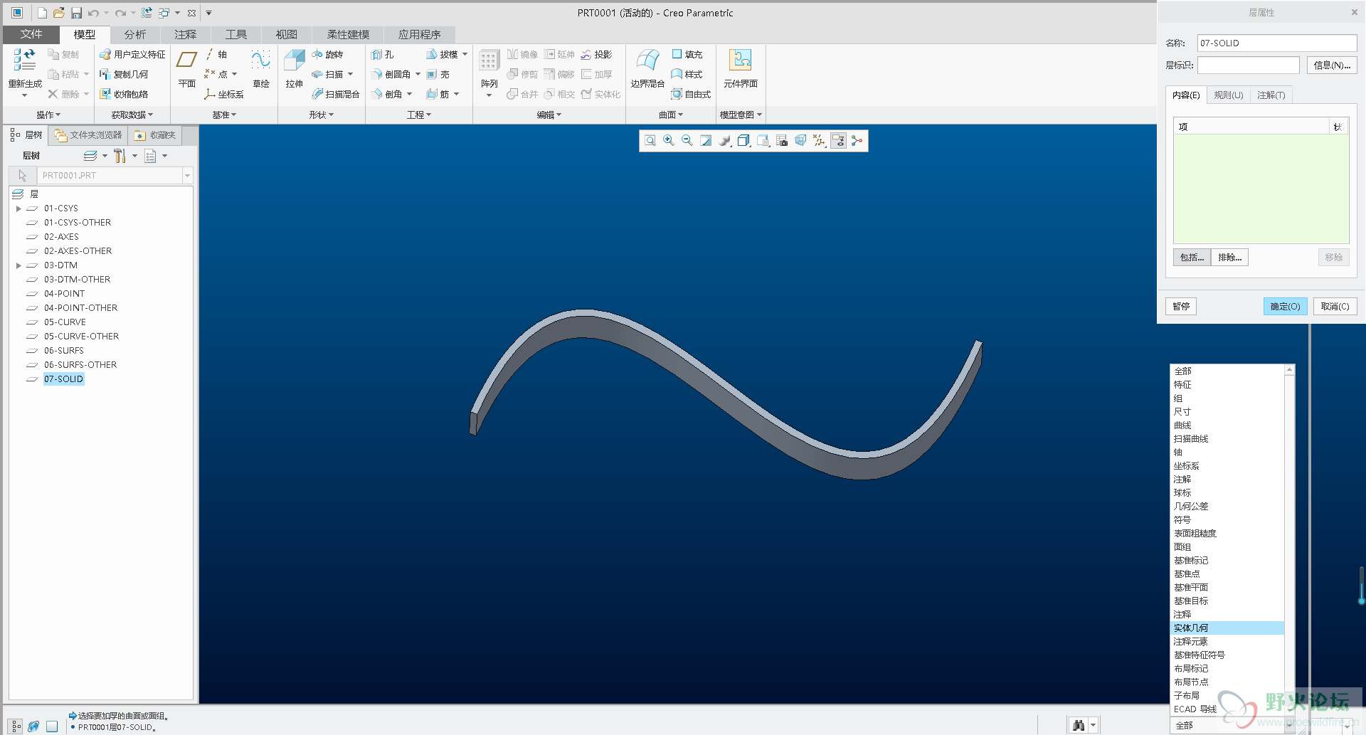

如图,我随便拉一个曲面然后加厚,结果无法隐藏,求高手指点。

发表于 2019-5-6 09:09 | 显示全部楼层
实体隐藏,需要在层里设置,然后隐藏  层
在层里设置,选择实体,隐藏
在层里设置,选择实体,隐藏

 楼主| 发表于 2019-5-6 17:17 | 显示全部楼层
chaoyue4978 发表于 2019-5-6 09:09
实体隐藏,需要在层里设置,然后隐藏  层
我的是creo5.0,不知道你是哪个版本,你的层树应该是我的模型树。我这个位置是没有隐藏的,实体草绘这些都能隐藏就加厚不能。

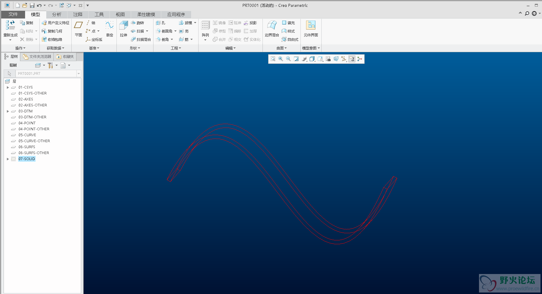

发表于 2019-5-7 09:02 | 显示全部楼层
一亿蝌蚪的梦 发表于 2019-5-6 17:17
我的是creo5.0,不知道你是哪个版本,你的层树应该是我的模型树。我这个位置是没有隐藏的,实体草绘这些 ...
将实体,添加到 层 中,然后隐藏层   就可以达到隐藏实体的效果;
实体添加到层中,隐藏 层
实体添加到层中,隐藏 层
prt0001.prt.rar
39.84 KB, 下载次数: 5
请查看附件 层

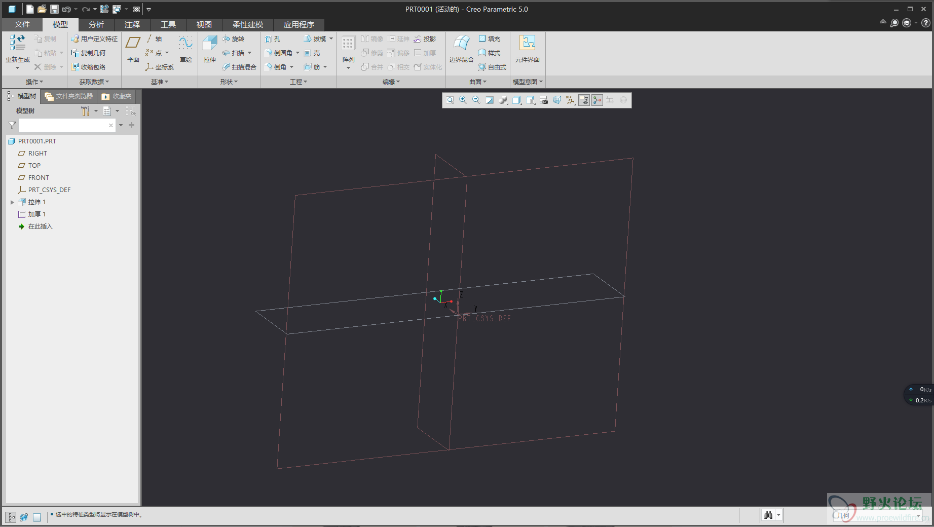

发表于 2019-5-7 09:05 | 显示全部楼层
模型树  旁边就是 层树 我的是CREO5.0,你应该能打开文件的;单独零件隐藏实体是隐藏不了的;要想达到隐藏实体的功能,就要利用到树层; 如果是在装配体重,是可以隐藏实体零件的

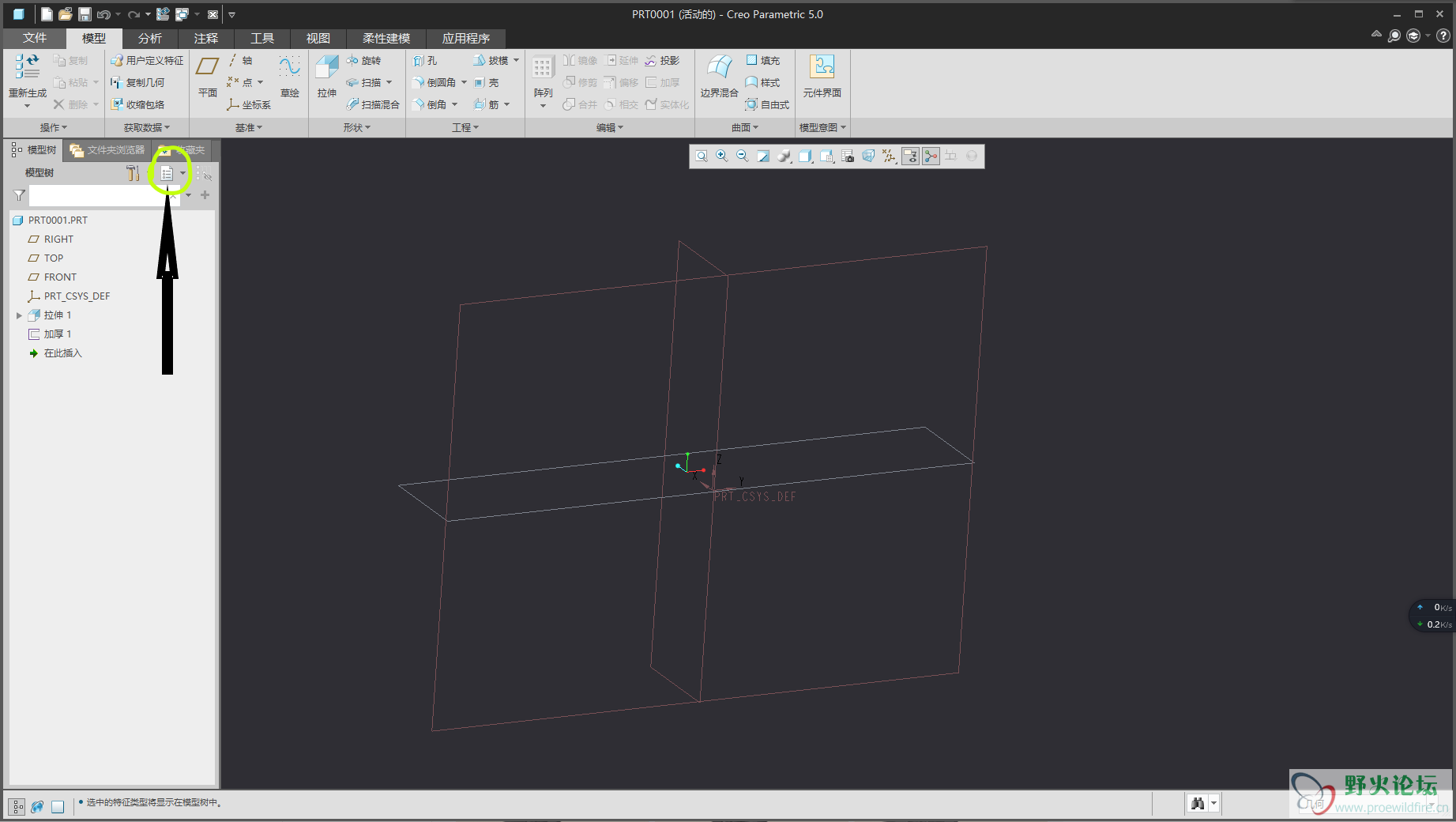

发表于 2019-5-7 13:32 | 显示全部楼层
一亿蝌蚪的梦 发表于 2019-5-7 11:27
我去,为什么我的5.0和你的不一样。我怎么都调不出来你的图。
楼主,请点击  层树 ,箭头指的位置,看到最后一个层是隐藏的,右键-显示,就看到隐藏的实体了
点击箭头所示的层树,把最后一个层 显示,就能看到实体了
