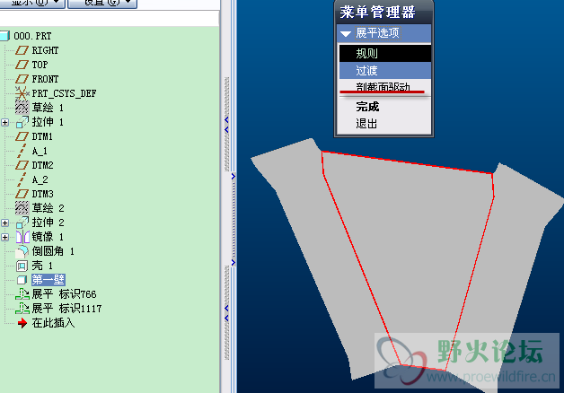

用实体做的转成钣金如何展开,或者有其他的方法请指点!

展开-->剖截面驱动
然后根据提示就一步一步来,就可以了//
野火 + 1 热心助人,做好了可以顺手传上来

谢谢!帮了我一个大忙
展开-剖面驱动-依次选取
