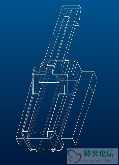

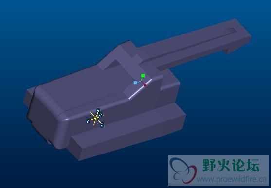

      本人这些天,都在学破面的修补。感觉还算好!因此,在此和大家互相学习一下。
分享一下我的学习心得。须要注意的东西。
      一。先利用“自动”补一些能自动修补的面。
      二。比如连续在使用“投影”时,可以不按“确定”,真接按“投影”进入下一次的使
用。
      三。注意,面与面的连接。修了这个面,相邻的面会不会有影响。
      四。坏线,一般是不美的。如;圆角,坏线,会成为多段。应尽量保留完美的线条。
由于,止贴是本人第一次发贴,要是做得不好,请指教!无法下载请回复,如需要更多的实
例,我会再发了些。

发表于 2008-12-14 21:37 | 显示全部楼层
百度图片不能外链,帮你修改了下,另外下载的时候提示 系统禁止了使用下载工具下载或不允许外部链接!
好像附件不大,可以直接传到论坛,弄好了加分,谢谢

 楼主| 发表于 2008-12-14 22:40 | 显示全部楼层
回复 2# 的帖子
多谢!指教……!

发表于 2008-12-16 20:52 | 显示全部楼层
我都没看出来那个面破了
108
177
宣传大使勋章
 楼主| 发表于 2008-12-17 18:59 | 显示全部楼层
你这个图,是被你选择过的。选择后,都全变成红色了。在空白处点一下。就可看到啦!那些黄色的线就啦!

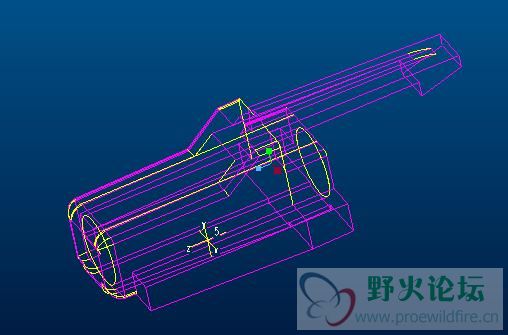

发表于 2009-1-2 13:15 | 显示全部楼层
看我用3.0补的如何
图片的大小今次帮你改小一点,下次自己注意一下了.只要看得清就行 by daivone

 楼主| 发表于 2009-1-2 18:53 | 显示全部楼层
已经转化成实体了,当然,是完成啦!
