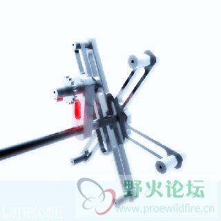

这个机构中间那个像叉子的物体和轴之间的运动,应该用什么约束才能达到限制物体脱离轴,同时能像图中那样运动。

我用重合和相切做到了,但是拖动起来有一些卡顿,不知道各位有没有更好的方法。

可以用坐标 用坐标试试(或者在图里自己画一些面当坐标使用 然后藏起来)
