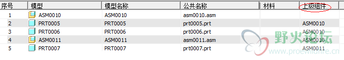

钣金加工中,公司明细表要求在明细表中注明为零部件是否为客供料?想通过上级组件的名称是否为焊接件来进行判断,预想为如果上级组件为焊接件,则直接在关系中判断为空值,如果上级组件为装配件,则在关系中判断为客供料。找了好久的报表参数,一直未找到该项父组件名称,求高手指教!
如mcadex中红色标记处
如mcadex中红色标记处

这个如果有两个上级怎么办?
 楼主| 发表于 2019-5-5 16:33 | 显示全部楼层
可以用层级序列号条件关系式中,判定上级组件的名称是否为焊接件或装配件。不知是否可行?版主能否指教下父项组件的报表参数吗?

现在有免费的插件MCADEXTOOLS,可以实现BOM自动生成和导出,里面有层级关系和所属关系,不必再去琢磨了

mcadextools 导出的BOM表不全。用过简化表示,清内存都试过,应该是插件的问题。
