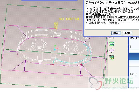

图示零件用裙边曲面分模时提示有“孔或间隙”
请高手们检查一下,问题在那里?
这里先谢谢了。

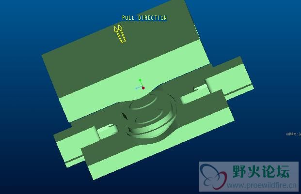

发表于 2008-12-14 19:12 | 显示全部楼层
你说的方法是完全错误的。我分了下你可以看看
记得要用油缸。开模以前划块先复位。否则划块报废。

发表于 2008-12-14 19:17 | 显示全部楼层
产品有破空,你要把产品转成IGS进行曲面修补后再进行分模
