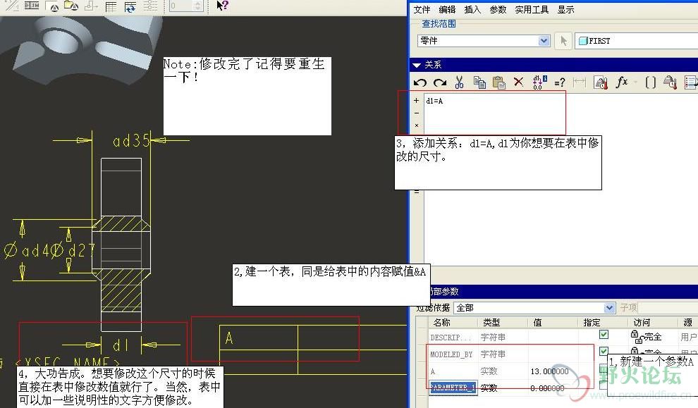

[已解决] 如何在工程图里生成一个参数表

这样的话只要打开总图的工程图,然后把你想要的数据输进去,重生成一下就可以了。不用再一个一个的改3维零件的相关尺寸了。

晕,直接在做三维的时候用参数来给尺寸赋值就行了嘛!
工程图里也可以打开三维零件的参数的嘛。

 楼主| 发表于 2008-12-13 16:21 | 显示全部楼层
我的意思是让参数像明细表一样的显示在工程图里。我见进别人这样弄的,挺方便的。

发表于 2008-12-13 16:29 | 显示全部楼层
那就做一个表,然后给表内容赋值的时候引用参数就好了嘛。
参数引用用&。&后面跟你的参数名,跟注释里面引用是一样的道理。要修改的时候直接点表格就可以了!

 楼主| 发表于 2008-12-13 17:01 | 显示全部楼层
还是不行啊。能否给发个教程,等待中。帮帮我吧。

发表于 2008-12-13 19:10 | 显示全部楼层
看下图!

 楼主| 发表于 2008-12-14 19:27 | 显示全部楼层
谢谢你  oliverli,我成功了。一开始的时候我写成  &d1  了。
