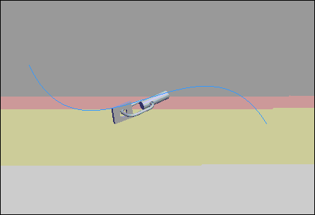

发表于 2008-12-13 19:37 | 显示全部楼层
try
刚开始还挺正常的,运动了一会就开始乱跳了,唉!

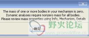

 楼主| 发表于 2008-12-15 08:08 | 显示全部楼层
楼上的高手,你怎么做成的?我在有限元模块里已经加过自重,但就是不摇摆

发表于 2008-12-15 21:12 | 显示全部楼层
回复 6# 的帖子
就是一个槽连接,两个销钉连接啊,然后加了重力!其它的没有什么了!

 楼主| 发表于 2008-12-16 09:07 | 显示全部楼层
在哪个模块里加的重力?我在机构模块里没看到啊,阿能出教程的?

发表于 2008-12-16 09:42 | 显示全部楼层
回复 8# 的帖子
机构动态分析里面就有啊,
动态分析的第三个选项里面

 楼主| 发表于 2008-12-17 11:31 | 显示全部楼层
点了动态还是提示错识,已加过重力了,请看重力图标对不?
