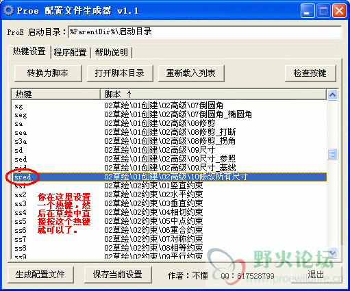

"修改所有尺寸"这个脚本所执行的代码如下(有注释):
  1. !草绘_修改所有尺寸
  2. !选取所有草绘
  3. ~ Command `ProCmdEditAll`
  4. !执行编辑尺寸命令
  5. ~ Command `ProCmdEditModify` 1
  6. !去掉动态更新选项
  7. ~ Activate `ui_dynmod` `AutoUpdCB` 0
  8. !清空尺寸数值(50个)
  9. ~ Update `ui_dynmod` `in.1` ``
  10. ~ Update `ui_dynmod` `in.2` ``
  11. ~ Update `ui_dynmod` `in.3` ``
  12. ~ Update `ui_dynmod` `in.4` ``
  13. ~ Update `ui_dynmod` `in.5` ``
  14. ~ Update `ui_dynmod` `in.6` ``
  15. ~ Update `ui_dynmod` `in.7` ``
  16. ~ Update `ui_dynmod` `in.8` ``
  17. ~ Update `ui_dynmod` `in.9` ``
  18. ~ Update `ui_dynmod` `in.10` ``
  19. ~ Update `ui_dynmod` `in.11` ``
  20. ~ Update `ui_dynmod` `in.12` ``
  21. ~ Update `ui_dynmod` `in.13` ``
  22. ~ Update `ui_dynmod` `in.14` ``
  23. ~ Update `ui_dynmod` `in.15` ``
  24. ~ Update `ui_dynmod` `in.16` ``
  25. ~ Update `ui_dynmod` `in.17` ``
  26. ~ Update `ui_dynmod` `in.18` ``
  27. ~ Update `ui_dynmod` `in.19` ``
  28. ~ Update `ui_dynmod` `in.20` ``
  29. ~ Update `ui_dynmod` `in.21` ``
  30. ~ Update `ui_dynmod` `in.22` ``
  31. ~ Update `ui_dynmod` `in.23` ``
  32. ~ Update `ui_dynmod` `in.24` ``
  33. ~ Update `ui_dynmod` `in.25` ``
  34. ~ Update `ui_dynmod` `in.26` ``
  35. ~ Update `ui_dynmod` `in.27` ``
  36. ~ Update `ui_dynmod` `in.28` ``
  37. ~ Update `ui_dynmod` `in.29` ``
  38. ~ Update `ui_dynmod` `in.30` ``
  39. ~ Update `ui_dynmod` `in.31` ``
  40. ~ Update `ui_dynmod` `in.32` ``
  41. ~ Update `ui_dynmod` `in.33` ``
  42. ~ Update `ui_dynmod` `in.34` ``
  43. ~ Update `ui_dynmod` `in.35` ``
  44. ~ Update `ui_dynmod` `in.36` ``
  45. ~ Update `ui_dynmod` `in.37` ``
  46. ~ Update `ui_dynmod` `in.38` ``
  47. ~ Update `ui_dynmod` `in.39` ``
  48. ~ Update `ui_dynmod` `in.40` ``
  49. ~ Update `ui_dynmod` `in.41` ``
  50. ~ Update `ui_dynmod` `in.42` ``
  51. ~ Update `ui_dynmod` `in.43` ``
  52. ~ Update `ui_dynmod` `in.44` ``
  53. ~ Update `ui_dynmod` `in.45` ``
  54. ~ Update `ui_dynmod` `in.46` ``
  55. ~ Update `ui_dynmod` `in.47` ``
  56. ~ Update `ui_dynmod` `in.48` ``
  57. ~ Update `ui_dynmod` `in.49` ``
  58. ~ Update `ui_dynmod` `in.50` ``
  59. ~ Update `ui_dynmod` `in.0` ``
  60. !设置焦点
  61. ~ Activate `ui_dynmod` `ui_dynmod`
  62. ~ Activate `ui_dynmod` `in.0`
复制代码
