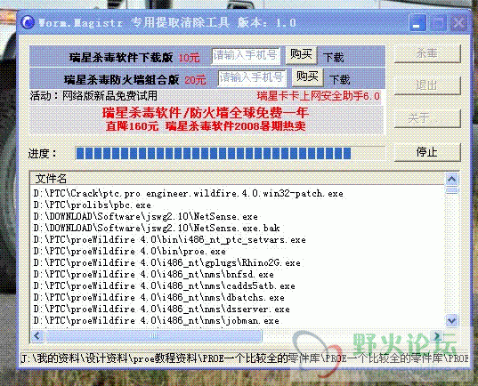

随着杀毒软件的升级,慢慢就发现,每次proe安装后都被病毒感染,而且越来越厉害,自从换了XPSP3后就发现更严重,这玩意只感染proe,每次启动proe的时候都要先关闭杀毒的实时监控才能启动,被这鬼东西折磨几个月,昨天终于忍不住了,百度了下,没发现和我有相同症状的,奇了怪 !!下了个超级巡警干掉了植入系统的马,又下了个瑞星的MagistrKiller.exe提取病毒工具,网上查说这玩意杀过了系统所有exe关联都会洗白,所以也做好了重装系统的痛苦准备,先用超级巡警修复感染的进程和干掉马(360是杀了又生,痛苦 ),最后在用MagistrKiller.exe提取感染了proe的病毒,MD 用了那么多年的proe标准苦居然是病毒的根,生成prolibs.ctg的pbc.exe居然有毒,难怪以前每次运行的时候都要先关闭瑞星实时监控,原来这玩意MD ,结果扫描发现proe目录下凡是.exe的文件都被感染,痛苦啊!!!proe目录下总共提取了200多个病毒出来,有图为证 ,以前下载的很多proe的东东也都有这玩意
扫描完后试试proe还能不能运行,嘿嘿,还可以用,proe能正常使用,说明只提取杀了病毒,没破坏proe的文件结构,其它的软件都没影响,继续用,不用在装系统,哈哈啊哈

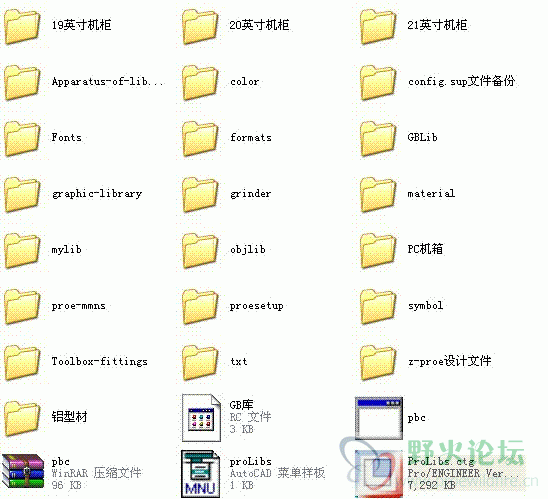

唯一的问题是生成prolibs.ctg的pbc.exe不能用了,每次装配完下次在启动proe时又找不到标准库了 ,幸好pbc.exe打了个压缩包,难道每次更新库文件目录都要用这个带毒的pbc.exe,看看咱坛子里有没有高手的pbc.exe没有病毒,每次打开装配都找不到根目录了,咋办呢,筒子们帮帮忙啊!

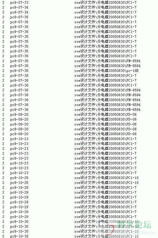

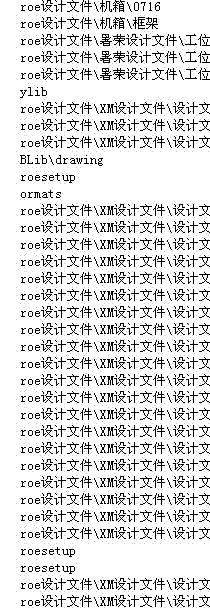

还有就是XPSP3下生成的prolibs.ctg不完整,prolibs目录下的文件名在prolibs.ctg目录里文件名的头一个字母都没有,XPSP2的系统生成prolibs.ctg目录没出现过这个问题,这些问题是在是搞不定了,求教坛子里的筒子们帮帮忙,小弟先行谢谢了!
